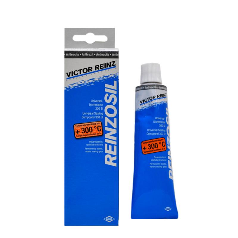

Взять одноразовый шприц, заполнить его герметиком. Выдавить аккуратно в ту канавку поддона карба на фото. Выждать сутки до засыхания. Прикрутить.
Пользуюсь таким для сборки половинок картера 2т моторов без прокладки. При постоянном контакте с бензином он выглядит очень гибким, но не растворяется и не отрывается. Полезно:

Взять одноразовый шприц, заполнить его герметиком. Выдавить аккуратно в ту канавку поддона карба на фото рейнзом я сразу предложил, две страницы назад ) Полезно:

TommyTech карб собери на рейнсе или сером 3м герметике, езди... 20.3.2020, 15:58
chiporezz Цитата(TommyTech @ 20.3.2020, 15:58) карб... 20.3.2020, 16:05

Rico Не бывает бензиностойких (по крайней мере в авто м... 21.3.2020, 22:33
TommyTech Цитата(Rico @ 21.3.2020, 19:33) Не бывает... 21.3.2020, 22:54
Leksey Я тоже мазал аккуратно. Поди и щас на герметике ез... 22.3.2020, 7:59
Фаныч Обычным казанским герметиком собирал половинки дви... 22.3.2020, 8:19
Leksey Мы про прямой контакт с бензином. 22.3.2020, 8:32
Фаныч Бензино воздушная смесь в двухтактном двигателе п... 22.3.2020, 9:22
