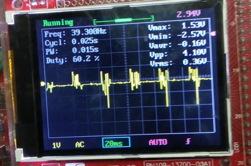

Такой сигнал с катушки Джебела
То есть приборка будет понимать сигнал в виде выбросов напряжения а не квадратный импульс, амплитуда небольшая, не более 2в. Если взять сигнал с пикап коил тогда обороты в два раза выше и сигнал примерно такой же, отливов на роторе 2 и тут возможно программированием приборки возможна настройка. На пациенте GSF1200 на тахометр подается сигнал в виде 12в которые притягиваются на землю с изменяемой скважностью или процентом заполнения (я не имею надлежащего образования прошу понять), на катушках также висит 12в и они притягиваются к земле тем самым создавая магнитное поле в КЗ. Тут варианта два, либо собрать нечто типа инвертора сигнала но чтобы по спаду сигнала на выходе были пики, или же снимать сигнал с пикап коил. Теперь установка на пациента и изучение сигнала с пикап коил. Полезно:

kserv Вот такой сигнал приборка начала понимать.
Настр... 13.4.2020, 4:08

200 По осциллограмме это сигнал с датчика коленвала.
... 14.4.2020, 11:18
