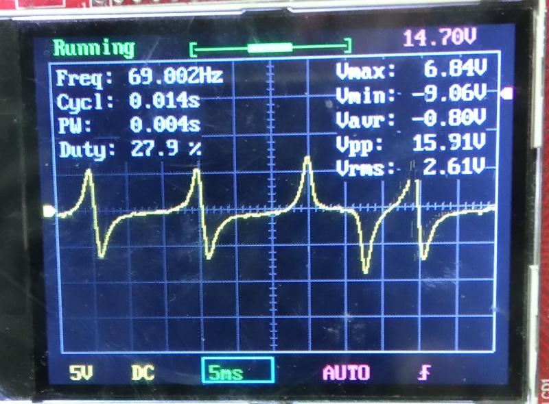

Вот такой сигнал приборка начала понимать.
Настройка количества цилиндров помогла правильно отображать обороты. Полезно:

kserv Такой сигнал с катушки Джебела
То есть приборка ... 10.4.2020, 4:45

200 По осциллограмме это сигнал с датчика коленвала.
... 14.4.2020, 11:18
