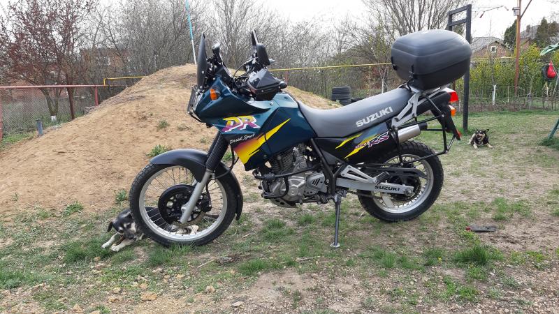

На прошлой неделе согнул рамки багажные для коня. Труба 22*2 бесшовная. Если кому интересно, то могу подробней фото сделать. Как к хвосту крепятся и к задним подножкам Полезно:

Не нашел я нигде рамки багажные за редкостью уже этого мотоцикла, никому не выгодно делать такие рамки....Сделал сам из стальной трубы 16х1.5, а внутри 10х1.5... Сделал на болтах с контрагайками, потому как варить тонкую трубу не умею...Вес багажной рамки составил ровно 3 кг...Получилось добротно и крепко, посмотрим как будет работать...) -------------------- Все самое интересное еще впереди...

димон32 Да, это для сумок или гермомешков. Завтра поутру ф... 28.8.2018, 22:21
димон32 Собственно вот крепеж сзади - на тех же болтах что... 29.8.2018, 17:42
Макс Макс Нормуль, грамотное крепление! Сохраню себе, зи... 29.8.2018, 20:52
Leksey Культурно сделано. 17.4.2020, 21:26
Макс Макс Очень даже неплохо. А я вот сварочный аппарат купи... 17.4.2020, 23:06
