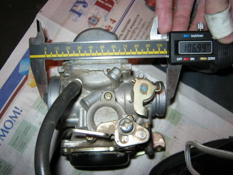

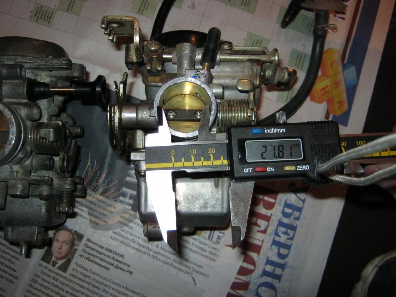

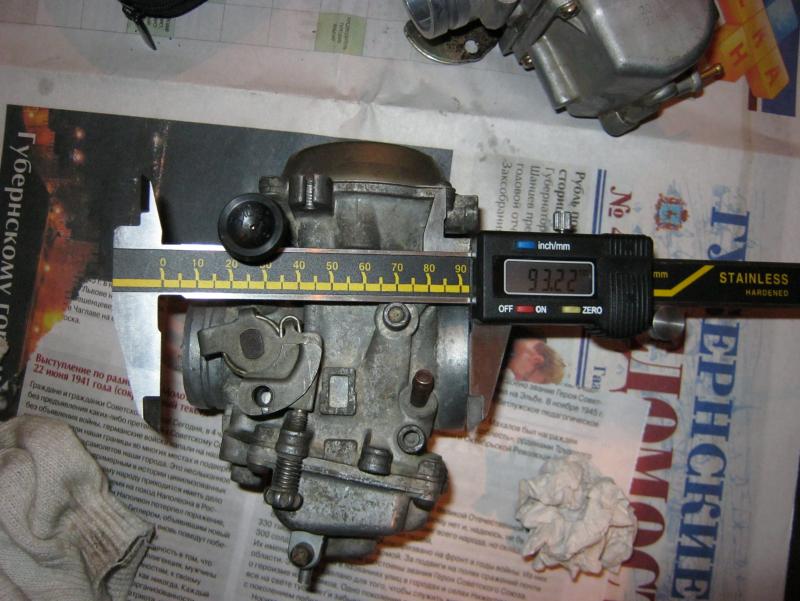

Можно от Балтмоторса 200 поставить, но там с патрубками колхозить надо будет, он длиннее будет на сантиметр-полтора и диффузор у него 28 мм вместо 31, будет меньше лошадей, трос газа с другой стороны. (В Барахолке в ЭТОЙ теме, но там не родной, а китайский от BM, хоть и лежит в разделе с Джебель 200). Вроде кто-то PZ30 ставил с ускорительным насосом, но его опять же приколхозить и настроить надо.
Создай тему в Барахолке, кто-нибудь родной продаст. Я недавно такой продал, за 3,5 вроде. Такие карбы вроде еще на какой-то мот устанавливались
