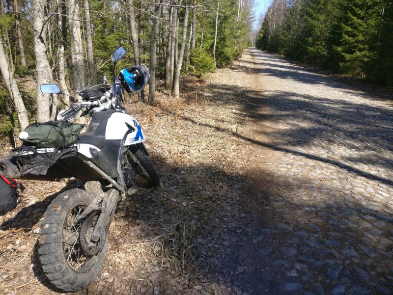

- - Demeter   Карельский перешеек прекрасен. За 100км 4ре мото...   25.4.2020, 20:33
