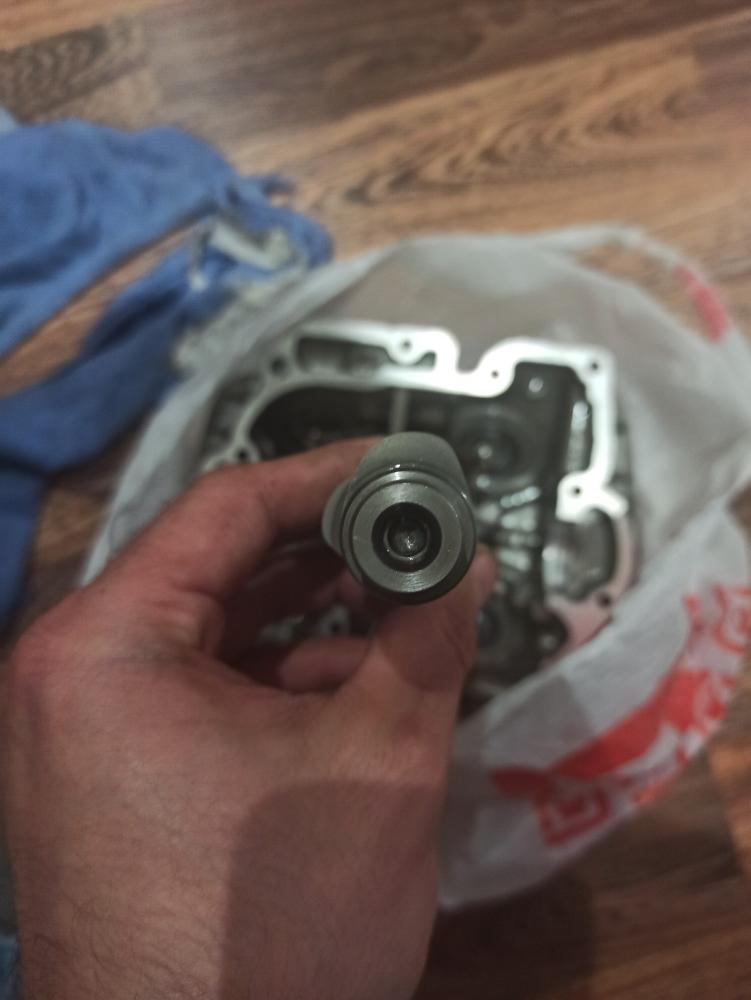

привет, как считаете можно ставить такой распредвал или его стоит поменять? так ли страшна такая выроботка?

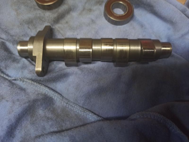

Подскажите, чё за распред?
На завод не похож.
Декомпрессора нет. Маркировки тоже.

- - i-denis   Я не вижу выработку, я вижу точечную эррозию, типа...   21.6.2013, 7:52
|- - ded_lenor   Цитата(i-denis @ 21.6.2013, 4:52) Я ...   21.6.2013, 8:04
- - i-denis   По секрету - 30-50% мотов годов 95-98 с такой фигн...   21.6.2013, 8:10
|- - ded_lenor   Цитата(i-denis @ 21.6.2013, 5:10) По...   21.6.2013, 8:33
- - i-denis   Можно то можно, но есть нюанс, там подшипники раб...   21.6.2013, 9:25

- - Dibaev   Подскажите, чё за распред? На завод не похож. Де...   2.5.2020, 21:41
- - Bar-on   Может быть этот? На Webike: HT17-1114 xr's onl...   3.5.2020, 10:06
- - Dibaev   На ебее есть с такой же фоткой, только под брендо...   3.5.2020, 14:29
