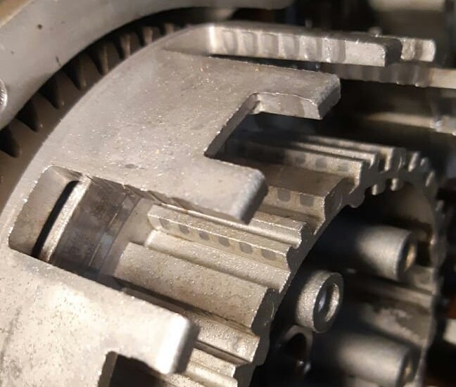

Уже как третий год езжу на DRZ400, но возник странный вопрос. Последнее время на прогретом моторе тяжко воткнуть нейтраль стоя на месте. Очень туго выдергивается передача и перескакивает на следующую.
На ходу нейтраль включается легко, но если остановился - фиг включишь. На холодном моте включается легко. Подтягивание троса сцепления не дает вообще никакого результата. Замена масла тоже.
Думаю вот может пора сцепление менять? Сама сцепа не буксует, проблема только снять с передачи на горячую стоя на месте. Кто сталкивался? В чем может быть причина?

Гребёнку на корзине набило.
Думаю вскрытие покажет...
Смена масла вряд ли что то изменит...

Если регулировка не помогает, то стопудов гребенка.
Я так прокатный джебель брал, так мне сразу и сказал прокатчик, что у него такая же проблема со цеплением, гребенка набита.
Устранили они эту проблему, как он мне говорил позже, срезанием гребенки и установкой самодельных вставок в корзину.
