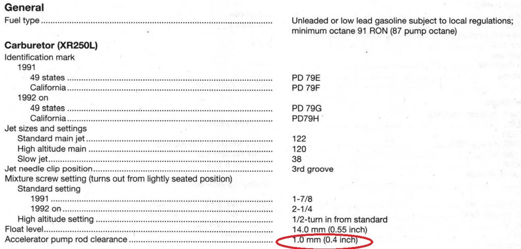

Вобщем проблема такая: на нейтрали при резком полном открытии газа мот глохнет, на передаче есть небольшой провал
Я так понял проблема в ускорительном насосе
Из жиклера (картинка 1)на запущеном моторе бенз вообще не идет никак
Тяга давящая на шток ускорительного насоса прожимает шток примерно на пару мм, пробовал давить в ручную -результата нет
Мембрана самого насоса целая, канал от мембраны до поплавковой камеры продувается. Сам жиклер забился?
Карб чистый, грязи вообще нет
Подскажите идеи
мот купил уже с такой проблемой

Прокладка на сопле ускорителя не родная.
Струя должна на метр вылетать из карба примерно

Вообще-то по мануалу зазор 1 мм, А если делать без зазора, то это уже ацкий тюнинг biggrin.gif
