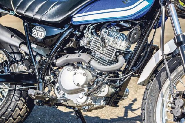

Здравствуйте, долго ходил кругами около этого форума и вот пришло время вопросов.
Мой Сузуки ван ван приехал из Японии с тюнинговым коллектором (титан) и прямотоком.
Клиренс при этом маловат. Решил поискать родной коллектор за человеческие деньги и конкретно обломался.. на мегазипе из Японии - 6 288 р.
Узнал, что Джебел 200 и ван ван 200 довольно похожи по движкам и разыскал коллектор от DR200 за 2500 р.
Ну и вопрос - Кто знает, подойдет он или нет?
Пусть даже с небольшими доработками..
Ниже фото коллектора от джебела и мой мот.

Скорее всего, за рамой только пролезет или нет. По сечению дыры точно подойдёт, по креплению скорее всего тоже.
На мегазипе только инжекторный VanVan, у него в эту трубку лямбда вставляется, партнамбер другой. Нужно найти партнамбер от карбюраторной версии и сравнить с DR200
он у ван вана как раз за рамой и проходит, вот как в оригинале.. вопрос именно в том - влезет джебелеский или нет?
