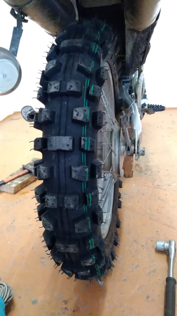

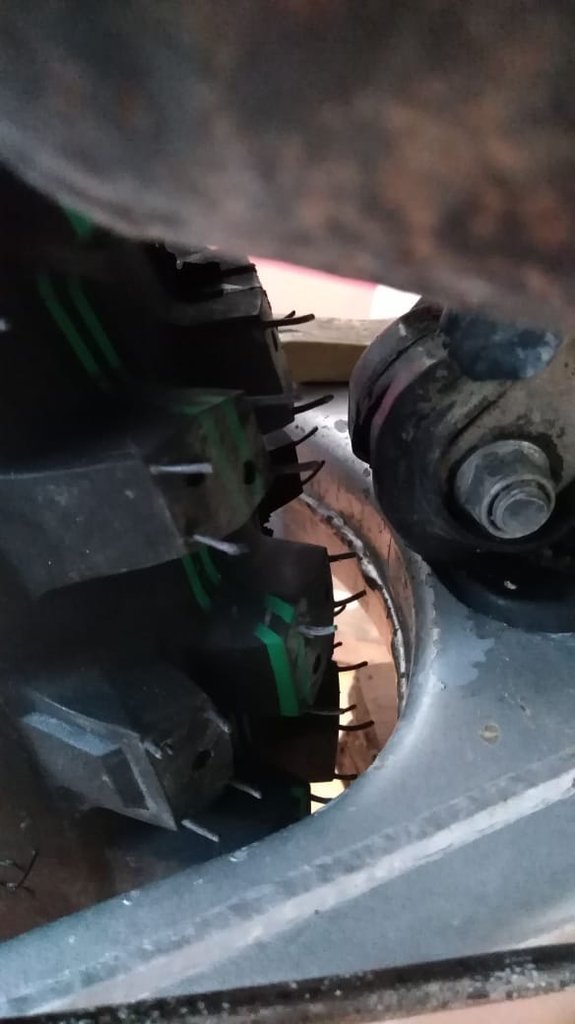

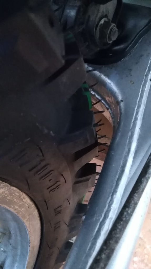

Мой опыт.
Dunlop Geomax MX52 R18 100/100 - ширина по шашкам 121 мм. Mitas XT-454 (две зеленых полосы- супер мягкая) R18 110/100 - ширина по шашкам 123 мм. на фото митас ![]() ![]() ![]() -------------------- Если в лесу пробка- значит впереди брод.
