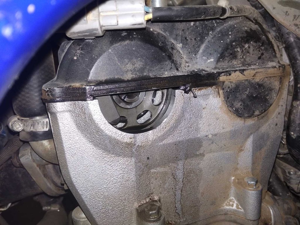

Добрый день!
YAMAHA WR250F 2001 год. Вчера столкнулся с с такой проблемой при заводе мотоцикла произошел хлопок по ощущениям показалось как будто выстрел из глушителя когда свечку зальешь (пытался завести его минут 5, возможно свечку и под залил). Потом поехал покатался во круг гаражей минут 10, приезжаю в гараж и смотрю что прокладку распредвала в месте где она имеет полукруглую выпуклость из под клапанной крышки выдавило. От сюда возникает вопрос в результате чего выдавило прокладку ? я предполагаю то что свечу залил и хлопок этот пошел не в глушитель как обычно а как ким-то образом в верх ? такое возможно ? Хотел бы разобраться сразу с этой бедой что бы в лесу меня такая проблема не настигла. За ранее всех благодарю. Полезно:

Добрый день! YAMAHA WR250F 2001 год. Вчера столкнулся с с такой проблемой при заводе мотоцикла произошел хлопок по ощущениям показалось как будто выстрел из глушителя когда свечку зальешь (пытался завести его минут 5, возможно свечку и под залил). Потом поехал покатался во круг гаражей минут 10, приезжаю в гараж и смотрю что прокладку распредвала в месте где она имеет полукруглую выпуклость из под клапанной крышки выдавило. От сюда возникает вопрос в результате чего выдавило прокладку ? я предполагаю то что свечу залил и хлопок этот пошел не в глушитель как обычно а как ким-то образом в верх ? такое возможно ? Хотел бы разобраться сразу с этой бедой что бы в лесу меня такая проблема не настигла. За ранее всех благодарю. Привет, столкнулся с той же проблемой, пробило прокладку крышки головки. После сборки мотора, с хлопком выбило прокладку на ходу, мотор не заглох, с места пробоя дым как с выхлопа. Сапун продувается легко. Разобрались в чем была причина? ![]() Полезно:

Huandi Это обычный выстрел "в обратку" - во впу... 26.2.2018, 9:12
Sigar Цитата(Huandi @ 26.2.2018, 6:12) Это обыч... 26.2.2018, 9:22
LILO Цитата(Huandi @ 26.2.2018, 14:12) Это обы... 26.2.2018, 10:16
Huandi Ты же уже и так ездил.
От такого выстрела, даже... 26.2.2018, 9:48
Sigar Цитата(Huandi @ 26.2.2018, 6:48) Ты же уж... 26.2.2018, 9:53
KettlePRO А вентиляцию картера еще проверь, может перемерзла... 26.2.2018, 10:10
klr650 Цитата(KettlePRO @ 26.2.2018, 11:10) може... 26.2.2018, 10:25
arapov_stepan Цитата(klr650 @ 26.2.2018, 12:25) Конечно... 26.2.2018, 19:08
car-bon Цитата(LILO @ 26.2.2018, 17:16) А впуск к... 26.2.2018, 14:50
Huandi На WRF как-то сложно переморозить сапун - толстый,... 26.2.2018, 20:02![]() ![]() |
