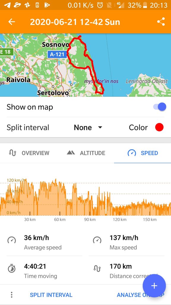

сообщение 21.6.2020, 22:02
Сообщений: 108
Регистрация: 14.9.2019
Мотоцикл: SurRonX / G650Xchallenge
Поставил я наконец этот туратеч, настроил почти по мануалу.
Получилась хрень.
Диван-диваном, а скорости отскока не хватает.
Затянул пружину почти на максимум, ослабил rebound и поехал кататься.
Проехался по тем же дорожкам, так на контрасте прочувствовал, что
воздушный был ощутимо лучше.
90 по грейдерам уже стрёмно ехать. Цепочку ям не отрабатывает.
Может надо совсем в ноль отскок ослабить.
Грусть - печаль.
