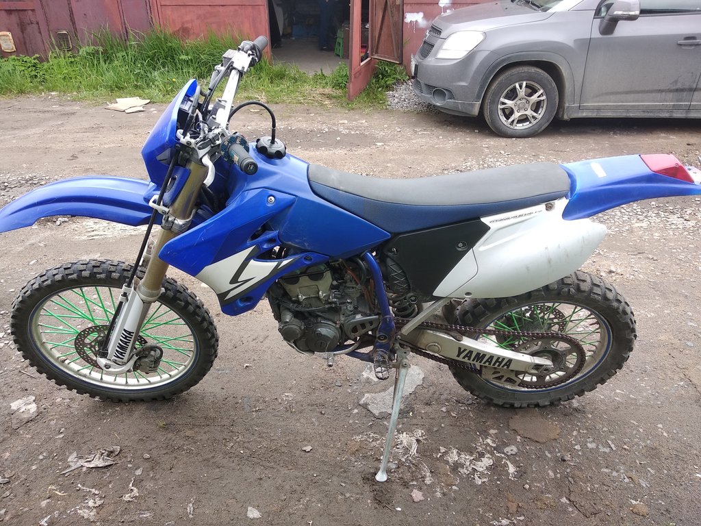

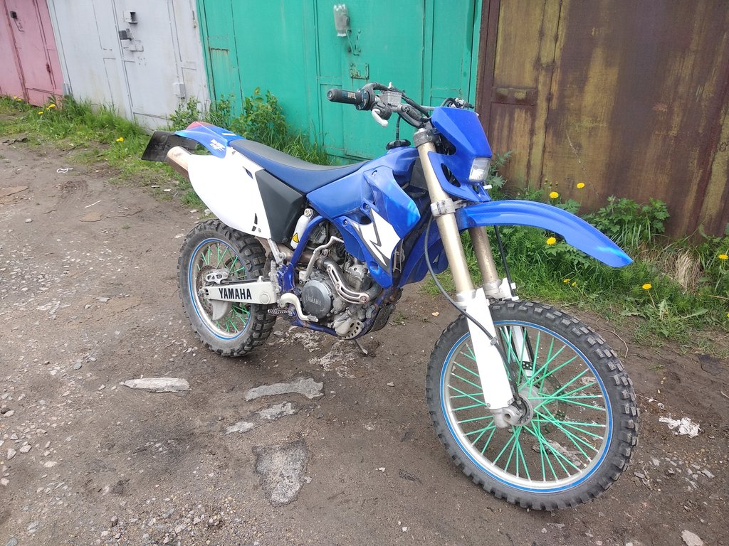

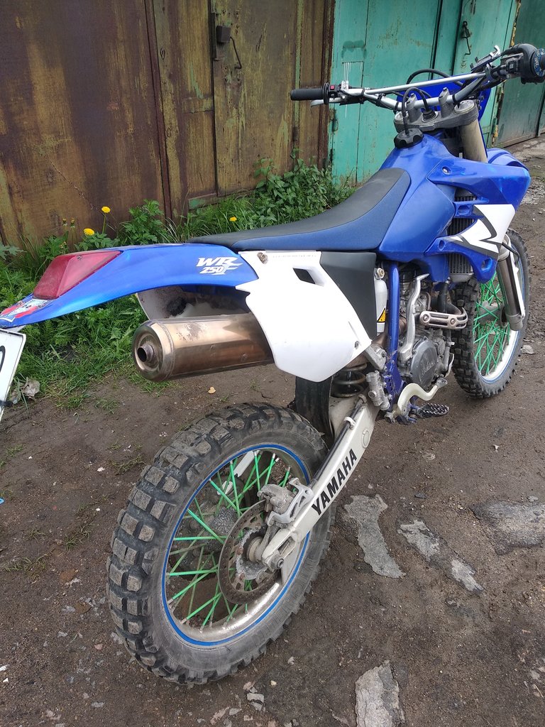

[img]Всем привет.Думаю эту тему мне можно будет продолжить.
Купил WR250F 2004 год с электростартером и ПТС ,взял на смену Suzuki Djebel 250,который сейчас продаю.
С виду wr попался не ушатанный,но долго стоял в гараже,на раме есть ржавчина,цепь вся ржавая.
Посторонних звуков в двигателе вроде нет.Вилка и задний аморт не текут.
Собираюсь пока эксплуатировать в режиме софт эндуро
Какие есть у меня вопросы,надеюсь помогут:
1.Знаю что мот очень требователен к обслуживанию.У меня с этим проблемы,
Что менять?Чистить?Смазывать? и т.д. и в какие интервалы.
Пока для себя решил.
Замена масла в двигателе с фильтром 1000км.Старый владелей,менял масло 100км назад,и его решил его пока оставить.
Охлаждающая жидкость-без понятия,пока катаюсь на старой.Как часто её надо менять?Кукую лить?
Ржавую цепь вычистил и смазал пока,катаюсь на ней,уже 200км,но нужно менять думаю точно.Вопрос кукую лучше поставить?
Чистка и смазка цепи перед каждой покатушкой?Правильно?
Насколько важно каждые 1000км(вроде этого требует мануал)вскрывать двигатель и проверять зазоры клапанов?
Можно понять,что с зазорами что-то не так без вскрытия?Звук?Тяга и т.д.,что-то может выдать проблему?
Как ухаживать за подвеской?Вилку тупо промываем от грязи?Задний амортизатор тоже?Или что-то ещё?
За Прогрессией как ухаживать?Что-то надо там смазывать?
2.Вопрос.Поставил злую резину от Djebel,так как на wr уже была стерта прилично.А там у них параметры немного разные, у джебеля 120/90-18 ,а у ямахи 130/90-18,но визуально у ямахи резина более низкопрофильная.И соответственно у меня высота до седла увеличилась,ногами конечно достаю,но вот хотелось быть чуть занизить.Там у заднего амортизатора есть резьба,знающий человек сказал,что вот если с ней пошаманить,то можно мот занизить.
Скажите а это скажется на ход,жесткость и т.д. задней подвески?
Как часто мыть/смазывать или менять воздушный фильтр?Пока его не чистил.
Уже успел по глупости погнуть руль и ручаг переднего тормоза,рычаг был уже загнут ,думал что с завода так,а я загнул его ещё больше и он на удивление не ломается.
[/img]Прикрепленное изображение
