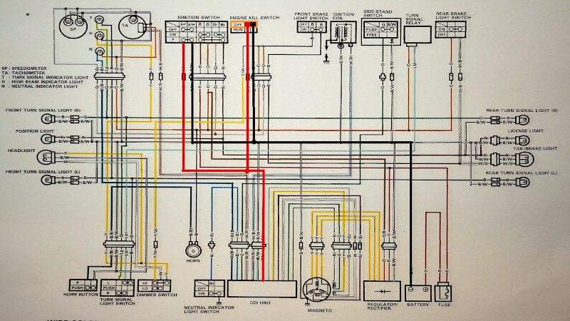

Вот какое акб. Прикрепленное изображение
Еще раз проверил все провода влияющие на заводку. Также генератор. Все в порядке. Проверял от cdi блока до конечных элементов(бобина, катушки генератора, масса и т.д.)
Да и масла 1.5 кубика пробовал под свечу. Воз и ныне там.
Насчет верёвки надо попробовать! Я пробовал с небольшого наклона, но не смог, просто блокируется колесо и не проворачивается.
Пробовал снимать колпачок, искра была 7-10мм. Вроде нормальная. Кто его знает.
Думаю ещё бобину от чего-нибудь подкинуть посмотреть вдруг обойдётся только заменой бобины.
Да и ещё, отдельные хлопки стали происходить чаще чем было. Не знаю с чем это связано либо с маслом в цилиндр, либо с дерганьем проводки и разъёмов.

Цитата(WildWolfBobruisk @ 13.5.2020, 9:49) *
Вот какое акб.
Ага видел эту схему, подумал тогда что косяк что ли какой то, либо стартер забыли нарисовать либо какая то общая схема.
Зная что есть без аккумуляторные кикстартерные модели без акб но с ДОП светотехникой и аккумуляторно-стартерные тоже для допов сертифицированны, не подумал что могут быть модели с аккумулятором но без стартера, - зачем япам городить третий вариант, если уже решения есть.
Это заморочки европейцев и ещё некоторых стран для Street legal версий. Габариты должны работать на незаведённом. А как на киковой версии это обеспечить? Вот отсюда и акб.
Да и гаджеты на стоянке можно заряжать, при наличии розетки, а не только в движении. У себя для этого планирую установку небольшого акб от ups.
