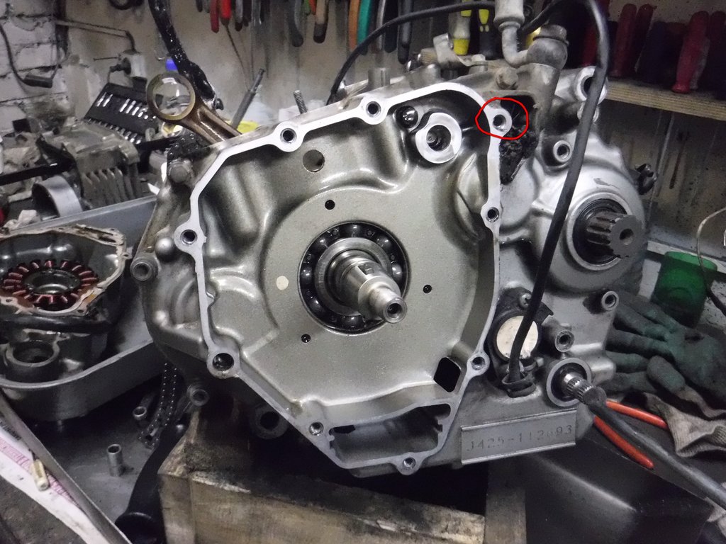

> Suzuki djebel 250 порвалась цепь,повредила двигатель, Оцените пож-та на сколько фатальны повреждения.
line98rus
сообщение 8.7.2020, 10:56
Сообщений: 39
Регистрация: 8.11.2018
Вставить ник Цитата Из: СПб
Мотоцикл: Suzuki Djebel 250xc
По собственной глупости всё случилось.Сейчас ситуация на фото.
Скажите пожта левая крышка под замену?
Или её не до конца уработало?Просто где-то писали,что там ещё какая-то защита стоит.Может это её сломало?Хотя на последнем фото кусок резиновой прокладки я вытащил.
Розовый проводок ещё перебило)
сообщение 8.7.2020, 13:15
Хьюстон , у вас могут быть проблемы ...
Пролом напротив этого отверстия , обведено кружочком . т. е. замена крышки однозначно . Но если , на обведенной кружочком отверстии картера , выломана резьба , то придется послесарить . думаю с восстановлением проводов не должно быть проблем , это просто сделать . Крышку купить не сложно их полно сейчас.найти не проблема , и не так дорого .
Цитата(Dabbuger @ 8.7.2020, 12:05) *
Разбери и замени детали которые пришли в негодность. Всё.
Очень позитивно и убедительно сказано , но если с резьбовой частью левой половинки картера проблемы , то заменить эту часть картера просто так легко как ты сказал , не получиться , потому что эта деталь номерная , Номер двигателя выбит на этой половинке картера .
Т. е придется ремонтировать , или контрактный двигатель , номер двигателя вписывается в ПТС .
Если самому ездить , можно и не вписывать номер другого мотора , а вот если продавать , то могут возникнуть проблемы .
Вообще на фото плохо видно характер повреждений , сейчас поподробнее присмотрелся , обломанное ухо вообще от пластиковой крышки , так что скоре ты прав и все обойдется только заменой левой крышки . А обломанный выступ с резьбой просто будет отсутствовать. Да , скорее всего так , пока беру свои опасения назад . Потому что мне кажется что болт крепления этого места закрыт жилой проводов и его просто не видно в этом ракурсе . Нужны фото подробнее .

- - далекоездячий   Цитата(line98rus @ 8.7.2020, 11:56) По со...   8.7.2020, 13:15
- - OttoFrija   Видимо, имеется в виду другая скоба. Блин, фото н...   8.7.2020, 15:55
- - далекоездячий   под крышку должна ставиться металлическая скоба ...   10.7.2020, 0:17
- - line98rus   Спасибо за помощь,но вот я не понимаю одного... Се...   10.7.2020, 7:54
- - Max_br   Дык масло от туда не будет бежать?   10.7.2020, 8:47
|- - line98rus   Цитата(Max_br @ 10.7.2020, 5:47) Дык масл...   10.7.2020, 10:49
|- - Max_br   Цитата(line98rus @ 10.7.2020, 7:49) Так з...   10.7.2020, 10:56
- - car-bon   Не будет там масло бежать. За выломанным куском - ...   10.7.2020, 11:44
|- - Max_br   Цитата(car-bon @ 10.7.2020, 8:44) Не...   10.7.2020, 17:35
- - далекоездячий   Да . теперь понятно . ничего страшного не произошл...   11.7.2020, 0:03
