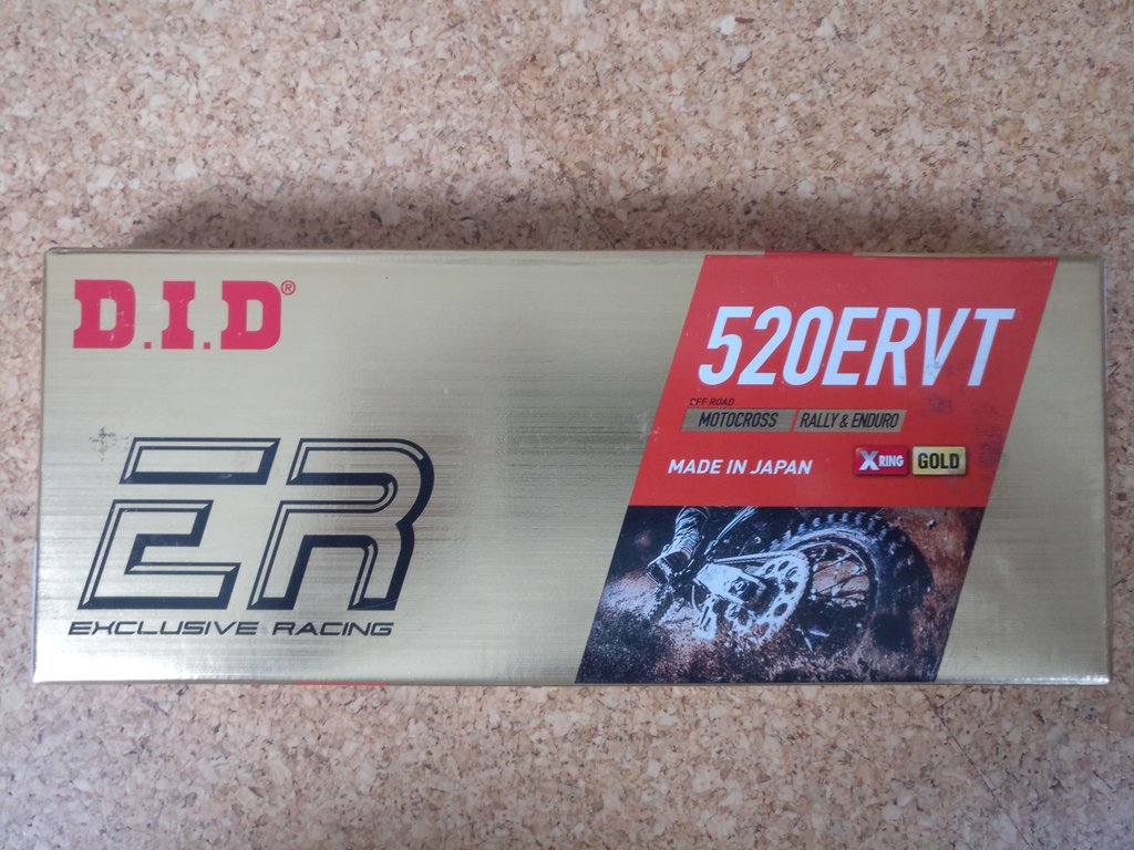

От вас греха подальше поставил аццкую камеру от Мишлен 4мм толщины.
Заодно поменял цепь и обе звёзды т.к. цепь уже была растянута, и регулировки почти не было
Заднюю поставил такую же 47мм. JTR9.47.
А переднюю вместо стоящей ранее 15, поставил не штатную 16, а вовсе даже 14.
Скорость на первой уменьшилась, как я и хотел, но передачи стали пипец короткие.
Со светофора 1-2-3. Прям как на Ёбрике.
И козлить пытается. Надо заново привыкать ездить...
ЗЫ ниппель старой камеры у основпния был аесь в ржавчине.
Ещё вал потеть начал, надо сальники будет менять...

Цитата(Demeter @ 5.7.2020, 19:53) *
Зря такую цепь поставил. Ее смысл для мотокросса в том, что она тоньше и легче обычного дида vx, поэтому потери на трение намного меньше, она сильнее тянется и не рвет спицы, но намного лучше чем безсальниковые. Ходимость у нее ниже, при более высокой цене. Я себе такую в байкленде по скидке отхватил, теперь больше покупать не буду, лучше vx. Я не так курто газую, что потери на трение от цепи были критичны.
