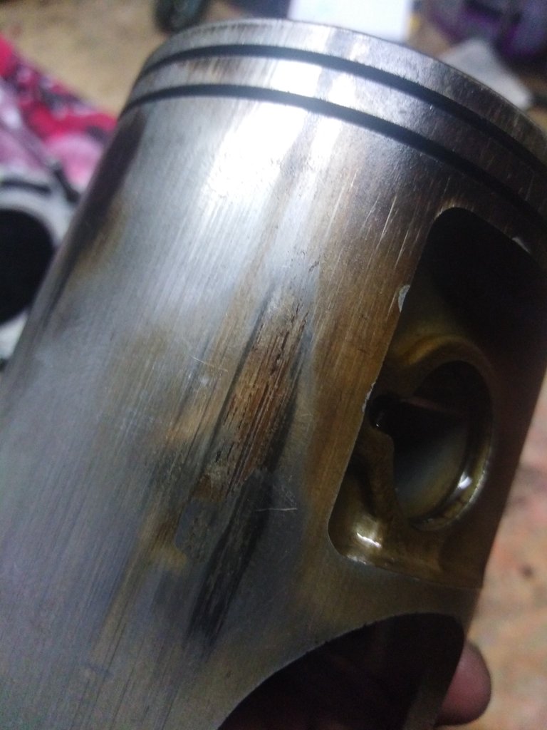

Приветствую всех владельцев двух колёс. Приобрёл себе Honda crm250r, до него ездил на китайце 4х тактном, смущает меня работа 2х тактика какой-то он громкий,грубый в работе или он так работает??

Гремит на прогретый двигатель, поршень в цилиндре люфтит.

- - Linkshunter   Звук не здоровый совсем. либо поршень перекладывае...   21.12.2018, 16:56
- - TommyTech   Шатун и палец 100% на выброс, снимай разбирай, с т...   21.12.2018, 17:17
|- - Тамерлан28   Цитата(TommyTech @ 21.12.2018, 14:17) Шат...   22.12.2018, 18:55
- - vlad83   Не стращайте парня. Было у меня подобное, катал на...   22.12.2018, 20:02
|- - TommyTech   Цитата(vlad83 @ 22.12.2018, 17:02) Не стр...   22.12.2018, 20:35
||- - vlad83   Цитата(TommyTech @ 22.12.2018, 17:35) зач...   25.12.2018, 2:12
|- - Тамерлан28   Цитата(vlad83 @ 22.12.2018, 17:02) Не стр...   24.12.2018, 16:13

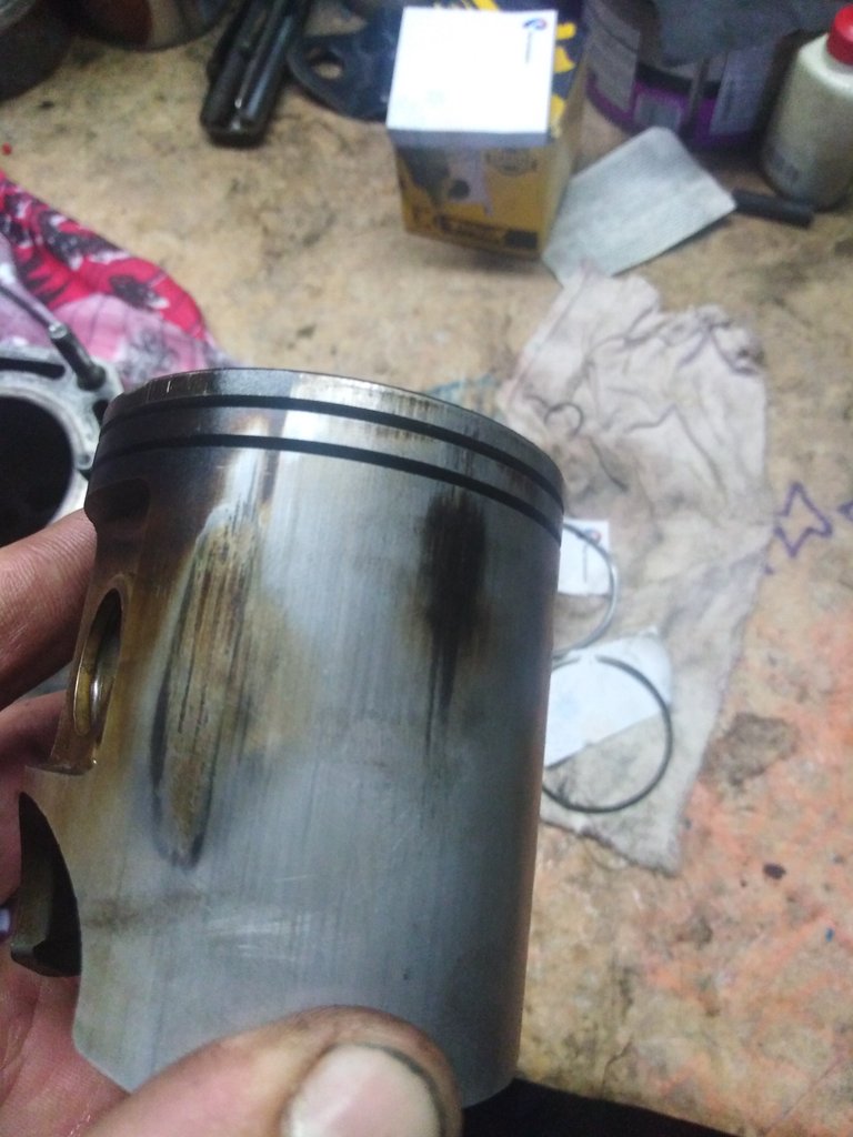

- - Dalnoboi   Снимай цилиндр, меряй и поршень меряй. Если повезл...   22.12.2018, 20:59
- - TommyTech   поршень и цилиндр в дрова ...перегрев был приличны...   24.12.2018, 16:35

- - tarantula   надо поглядеть, там маслонасос то вообще работает ...   24.12.2018, 23:36

- - Dalnoboi   Если цилиндр чугунный, остатки поршня можно снять ...   25.12.2018, 2:20
- - vano_250   наволоченный алюминий снимается без вреда для чугу...   25.12.2018, 8:23
- - Тамерлан28   В отчаяние Я,Рано радовался. Проверил на 300та раз...   25.12.2018, 18:29

- - vlad83   Под цилиндр вместо прокладки нанести герметик vikt...   8.1.2019, 2:22
- - Тамерлан28   Если поставить прокладку поршень об головку бить б...   8.1.2019, 12:28

- - Тамерлан28   Расколол мотор:шатун, подшипники под замену.   11.2.2019, 10:11

- - Linkshunter   интересный метод снятия подшипника с колена. Конус...   11.2.2019, 16:55
