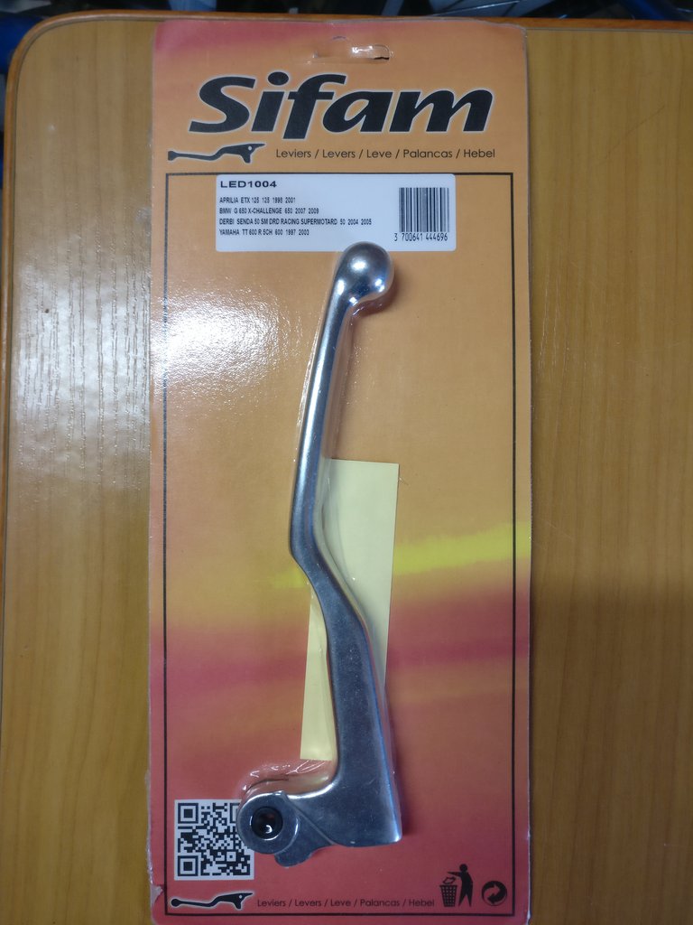

Ещё я наконец поменял болтающийся рычаг сцепления на такой же, но новый.
Он правда под обычный винт без расширения, но я оставил оригинальный, высверлив пластиковую вставку.
Отпилил его под два пальца.
Управляемость в лесу, песке сразу улучшилась.
Надо было ещё весной это сделать!
Это ты зря.
Длина и шарик на конце не дураки придумали
В частности, при кувыркании модный укороченный рычаг на раз пробивает бедро - это просто классическая травма в мотокроссе

Цитата(kukanow @ 9.7.2020, 18:23) *
Это ты зря.
Во первых я мотокросс и даже эндуро гонки не езжу, а во вторых стоит защита рычагов, и чтоб укороченный рычаг что-то проткнул - она сначала должна провернуться на 180.
Нет я реально не понимаю, как я раньше с полноразмерным ездил...
Надо купить тормозную ручка и её тоже отпилить...
