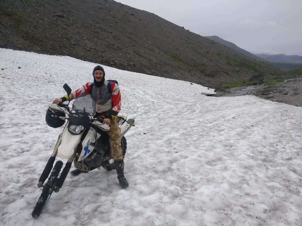

Едем с Варзуги на Териберку, на перевалах лежит снег.
Задняя Митас E09 прошла 5 тысяч и все ещё гребёт.
