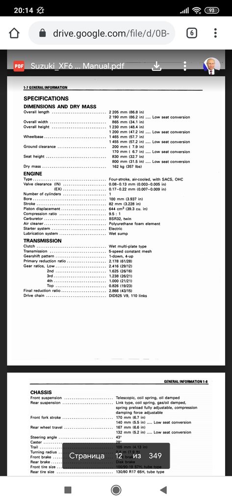

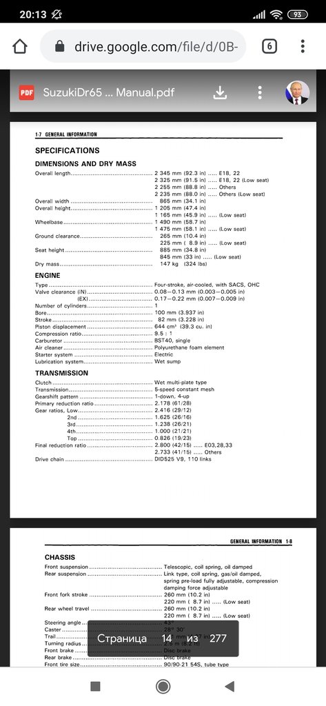

Всем привет!
Подскажите пожалуйста, отличает ли эти движки что-либо?
Или я могу смело снять рабочий двиг с XF650 и поставить на свой DR650SE ? Будет ли какая-то разница?
Или все же есть какие-то нюансы? (Придаточные числа в кпп и тд?)
