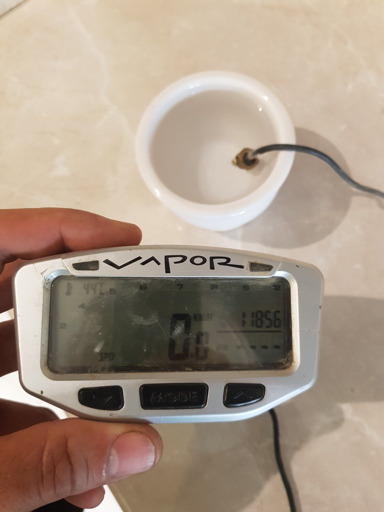

Парни привет.
Вапор не правильно показывает температуру двигла.
Раньше показывал верно.
А сейчас от 34 град до 44 показывает. И больше не растет. Снял датчик... врезан в патрубок охл.
Это просто втулка с трубочкой внутри...
Сунул в кипяток, показал 56град...
Это датчик поломался или приборка?Прикрепленное изображение
кароче я понял, что датчик не исправен. Как его проверить?

Кипяток
Явно или датчик или ПО.
Кипяток 100. Показывает 44.
Только как понять что не исправно???
Цитата(St. @ 21.8.2020, 16:03) *
Зачем проверять неисправный датчик?
Не понимаю о чем речь в теме, типа ап!
да потому что датчиков НЕТ
и вдруг не он это? а ПО на самом вапоре???
Катаюсь часто. А так техника на прикол встала.
Померил сопротивление. По мере нагрева воды, растет. с 0,22 кОм до 0,4...
Че делать дальше не ясно. Верных значений которые должны быть - в инете не нашел.
