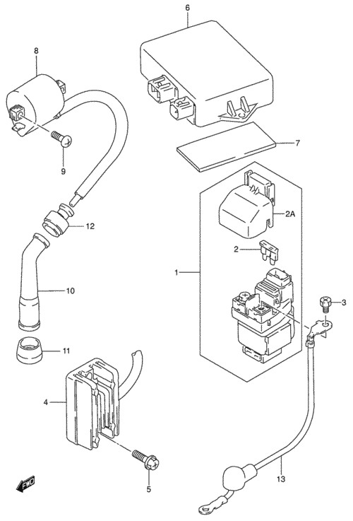

Всем доброго времени сутокsmile.gif ребят решил заменить свечной колпачек (не из-за того, что рассыпался, а из за его высокого сопротивления почти 11 кОМ ). сопротивление катушки что первичной, что вторичной обмотки в допустимых пределах. Решил так, что раз поменять колпачек, лучше поменять и провод, но провод не вытаскивался, посмотрел по картинке в микрофишах, мануале и в живую, пришел к выводу: высоковольтный (силиконовый) провод, который идет от катушки к свечному колпачку меняется вместе с катушкой? Если кто менял, прошу ответить, прав ли я? Интересует только этот вопросsmile.gif

как выяснилось, менять нужно вместе с катушкой. sad.gif как то неохота тратить пару рублей на то что в принципе работает...Или только колпак купить?
Цитата(serg @ 24.4.2011, 18:23) *
пока цела резинка, что уплотняет зазор колпачок-свеча
Без резинки вообще гон. Вчера дул компрессором 10ти очковым и ковырял отвёрткой одновременно. Без толку! Глиной забито всё пространство между основанием свечки и стенкой колодца.
Номер 12 нужно заказывать?

- - Серый-VL   У меня колпачёк вот такой. Из-за этого на свечу н...   24.4.2011, 10:19
|- - Swan   Цитата(Серый-VL @ 24.4.2011, 11:19) ...   24.4.2011, 11:26
- - Mike80   Ни разу не видел таких, кто-то тюнигом занимался.   24.4.2011, 11:09
- - serg   Серый-VL, это чей-то колхоз. Причём неудачный. Есл...   24.4.2011, 17:23
- - Серый-VL   Цитата(serg @ 24.4.2011, 18:23) Если есть...   25.4.2011, 15:03
- - serg   Вроде, колпачок отдельно меняется. Да, №10, 11 и 1...   25.4.2011, 15:21
- - Javdet   Заказал себе свечной колпачек (№10) и обе резинки ...   25.4.2011, 16:06
- - serg   Может, №12 надо срезать... Но точно не скажу. Если...   25.4.2011, 17:31
