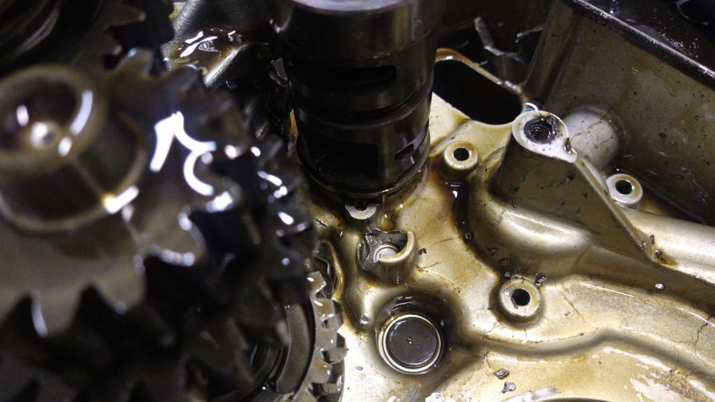

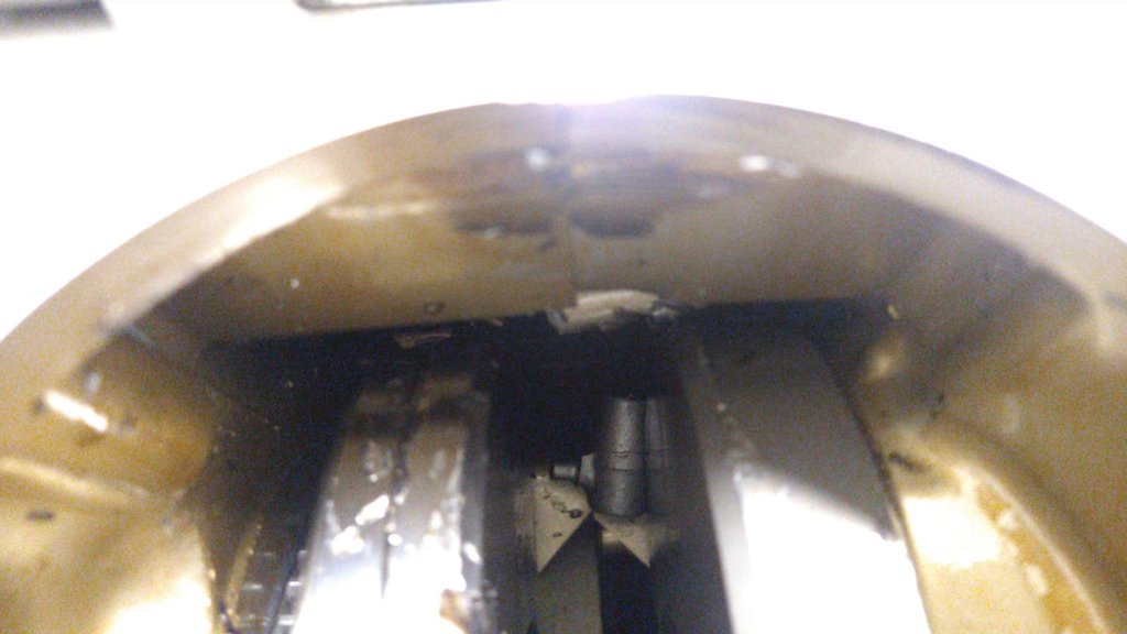

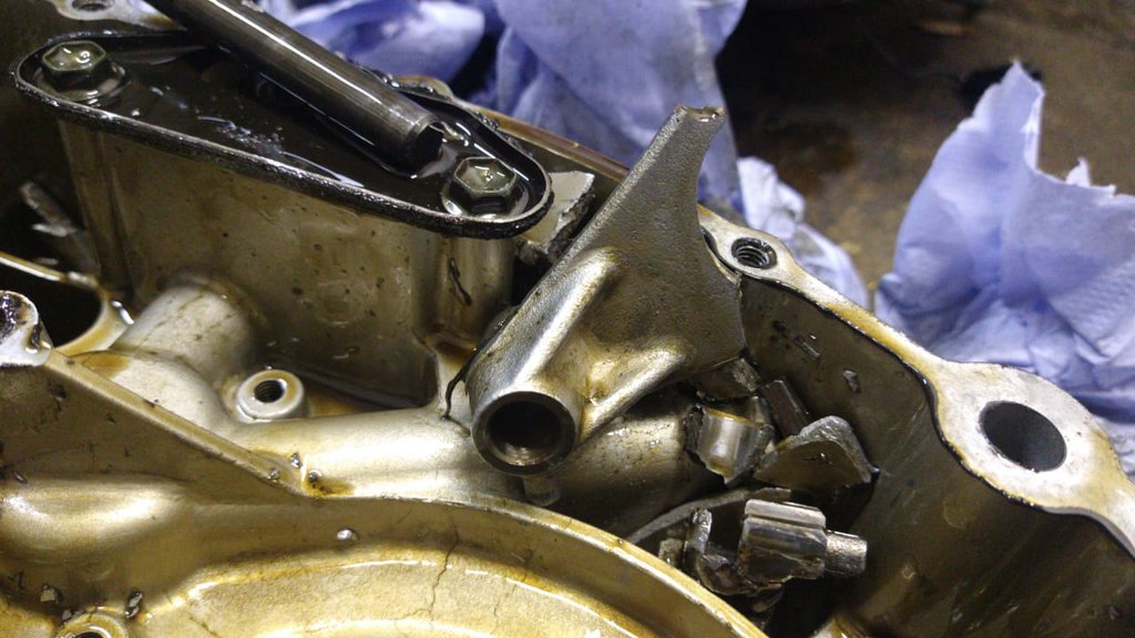

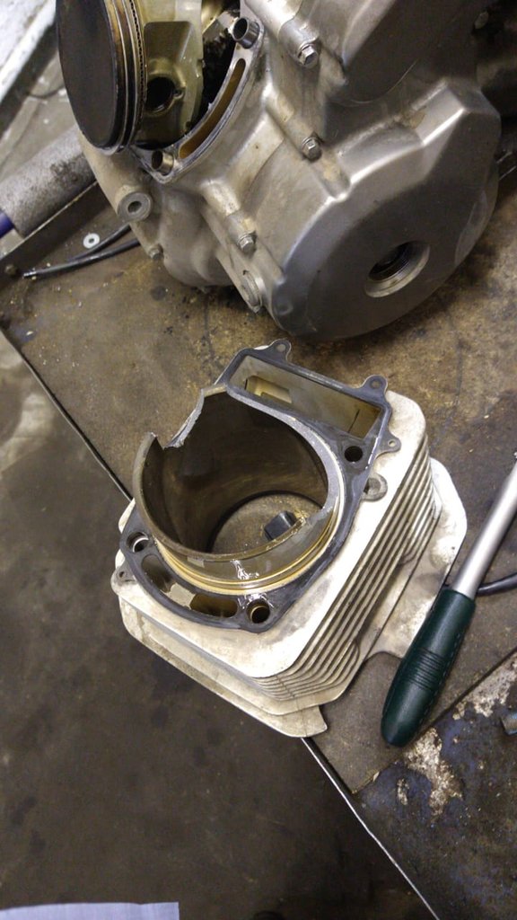

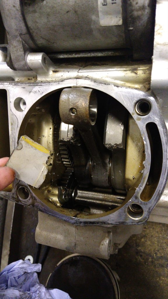

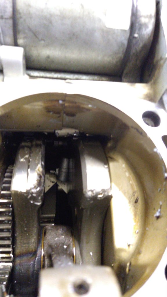

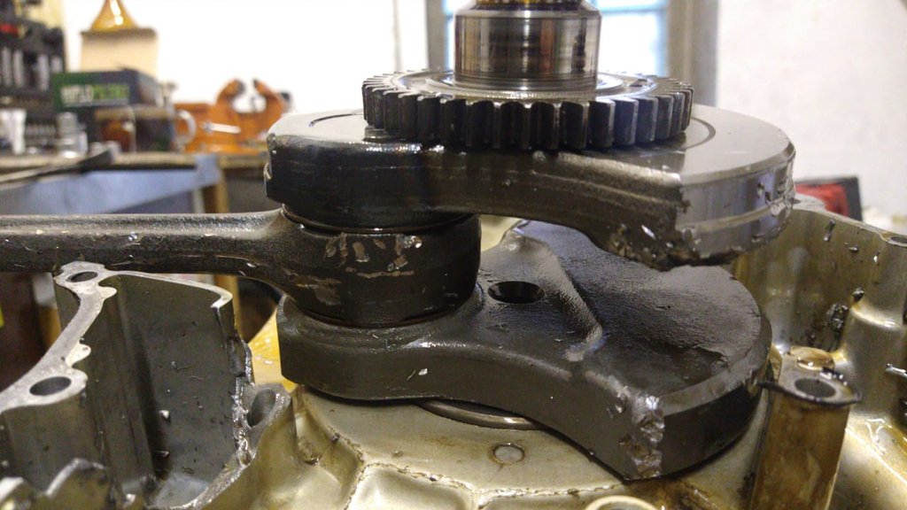

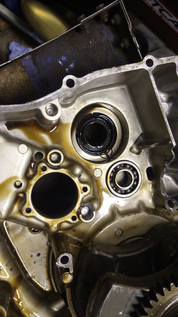

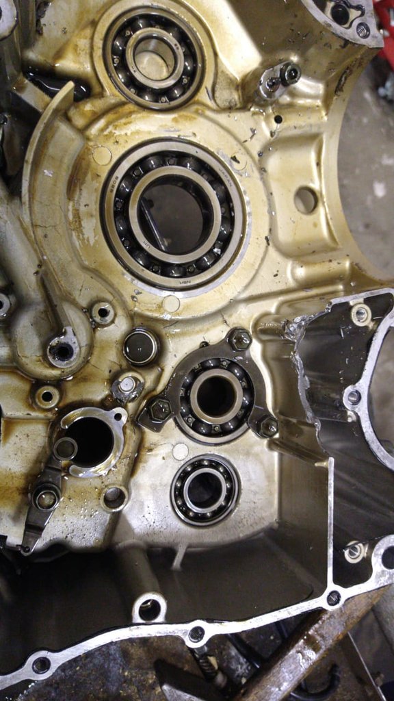

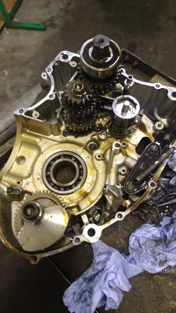

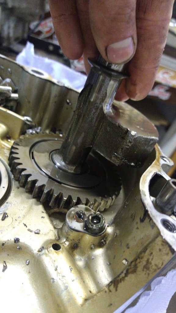

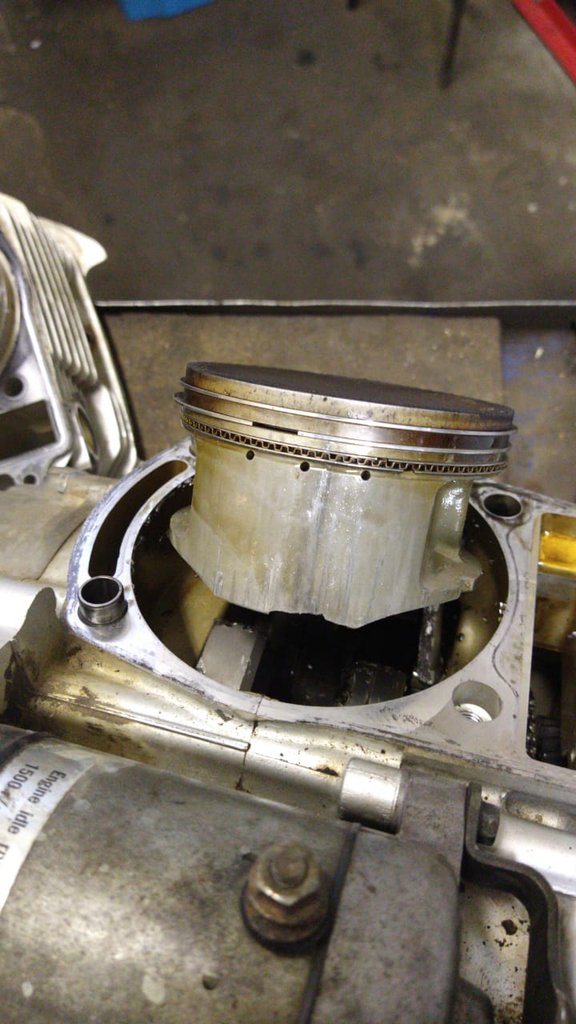

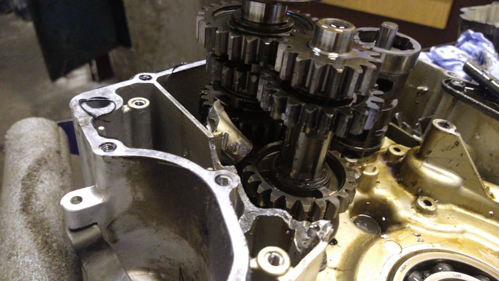

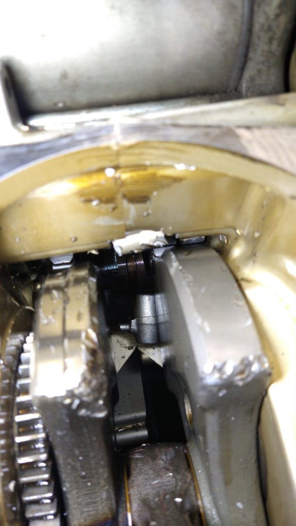

Доставил я вчера Тимофею движок и вчера же он его вскрыл.
Вскрытие показало:
Как и предполагали аксакалы, развалилась шестерня 3 передачи. Но она решила не ограничиваться скромным саморазрушением и захватила с собой по пути всё, что находилось между ней и ЦПГ, включая саму ЦПГ, а так же картер (посадочное место вала вилки переключения передач)...
Таким образом, под замену:
- ЦПГ
- валы КПП в сборе с вилками
- коленвал с балансирвалом
- хитрое восстановление посадочного места вала вилки на картере, связанное с необходимостью сначала варить, потом точить-фрезеровать
Теперь думаю, что будет лучше - восстановить этого покойничка, купить контрактный движок, или выставить на продажу мот без движка и всё, что осталось целого от мотора?

На одометре 16300 км (когда покупал было 10700), но реальный пробег скорее всего превышает 40 тыс.км.
Тимофей (AMDman) говорит, что нет линейной зависимости от пробега и случаи разрушения шестерни 3 передачи с последующим сталинградом встречаются как на 140 тыс.км., так и на 10 тыс...
