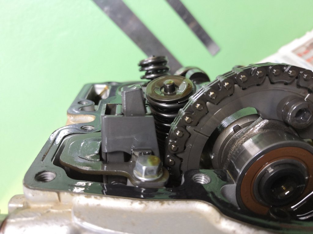

Цитата(arapov_stepan @ 14.9.2020, 10:57) *
Цепь грм под замену 100 процентов.
Привожу фото пипки на цепи и звёздах проехавших чуть более 20 ткм. Это точно, т.к. всё сам менял. Пипка торчит больше чем у ТСа. Цепь не болталась, от звёзд не оттопыривалась. Так что причиной проблем у ТСа быть не может.
arapov_stepan
сообщение 14.9.2020, 14:56
Сообщений: 2608
Регистрация: 11.10.2012
Мотоцикл: эндуро
А я и не сказал, что цепь это причина.
Я сказал, что цепь нужно менять.
И у тебя на фото не 20 пробега, а под сороковник примерно
