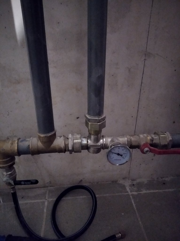

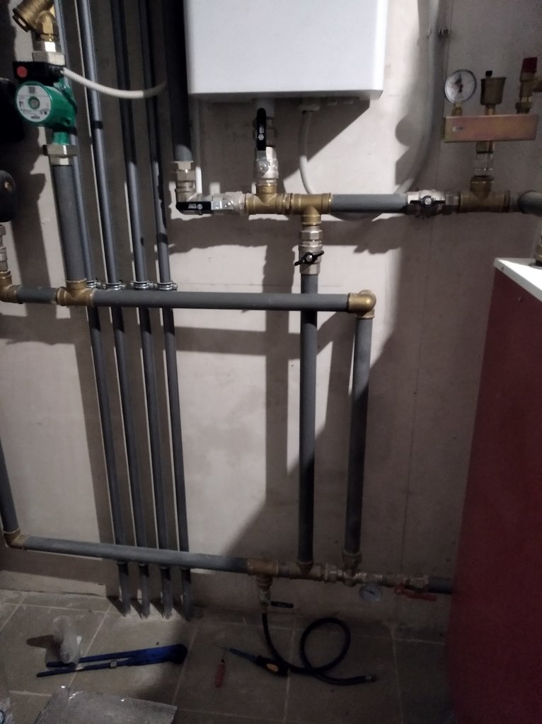

Тоже щас мудохаюсь. Сантехник нагородил блин...Прикрепленное изображение

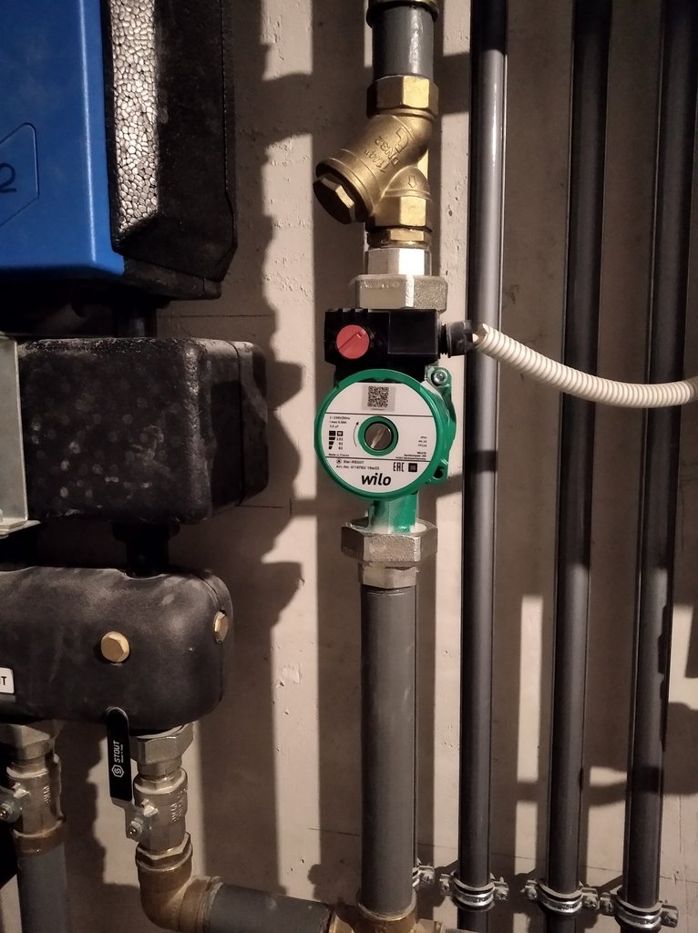

- - IVANYCH   У меня Висманн вита что то 100 конденсатник, насос...   21.9.2020, 22:34
|- - mv   Цитата(IVANYCH @ 21.9.2020, 22:34) У меня...   21.9.2020, 22:39
|- - IVANYCH   Цитата(mv @ 21.9.2020, 19:39) Не ща прям ...   21.9.2020, 22:58
- - OttoFrija   Коробку проводов на насосе открыть и сфоткать можн...   22.9.2020, 9:09
- - IVANYCH   Сфоткал свой Тоже, стрелка против часовой, но они...   23.9.2020, 22:48
