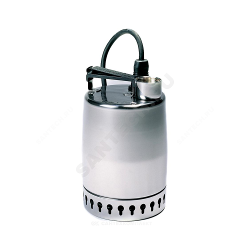

У меня вот похожая проблемка есть.
Насосик грюндфос kp 250 вот такой, только с поплавком
переломился кабель питающий (детишки лягушек гоняли в колодце).
Ну, думаю фигня, куплю новый да поменяю, делов то.
Так вот, этот с...й проводок из Дании 150 евро стоит!
Примотал изолентой палочку, до холодов, а там будем посмотреть.
