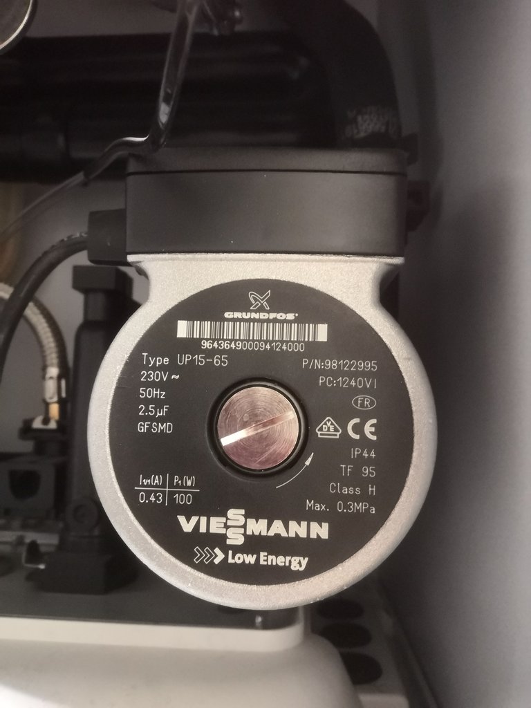

Сфоткал свой
Тоже, стрелка против часовой, но они вроде все такие, судя по картинкам в инете.

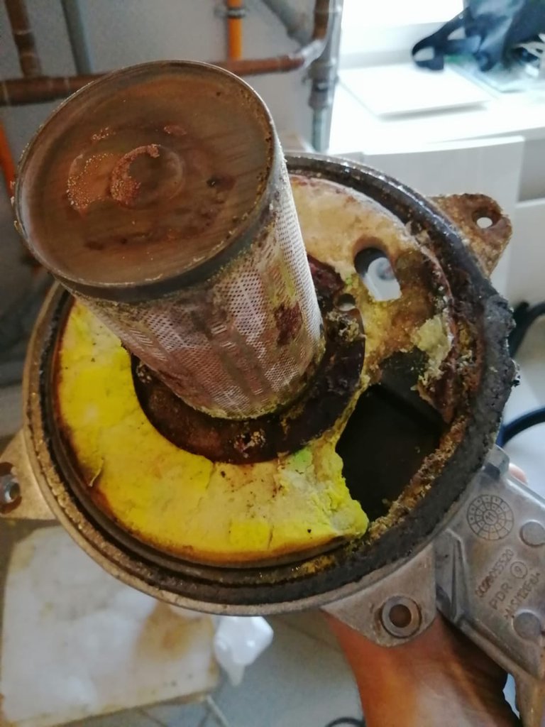

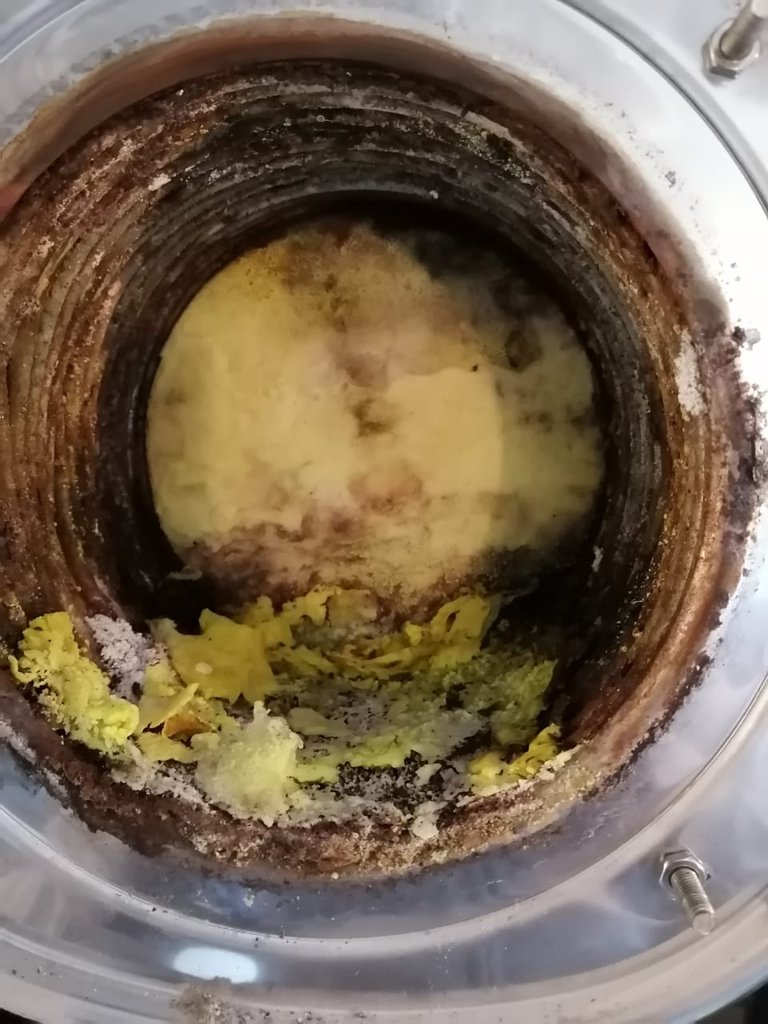

По котлам еще история вышла.
У родственников встал тут на днях котёл (заяц германский), он уже давно барахлил и просилcя на вскрытие, и вот сегодня приехал официал, и вскрыл, а там такое mega_shok.gif
И их там два, в каскаде.....

- - OttoFrija   Коробку проводов на насосе открыть и сфоткать можн...   22.9.2020, 9:09
- - IVANYCH   Сфоткал свой Тоже, стрелка против часовой, но они...   23.9.2020, 22:48
