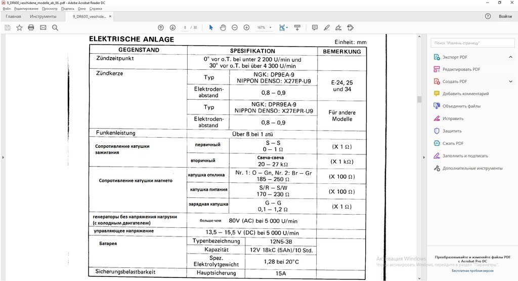

Нашёл в мануале значения для проверки элементов зажигания. Перевёл сразу с немецкого, буду проверять. Но напряжение точно вялое у меня на коммутаторе, при 5000 об/мин должно быть больше 80v
Только осталось понять как измерить напряжение генератора "без напряжения нагрузки". smile.gif
