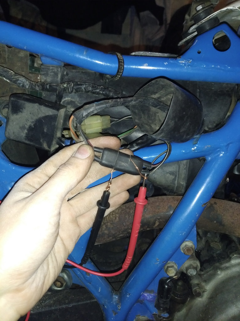

Пришёл сегодня в гараж, завёл, ещё раз замерил напряжение, на питании коммутатора, выставив "цешку" в режим 20. Показало всё тоже самое, на холостых 19v с набором оборотов проседает до 3v. Но взявшись случайно за эти провода, получил разряд током, как будто взялся за свечку.
После этого понял что там если и 19v, то сила тока явно не такая как в бортовой сети. Попробовал подключить коммутатор от аккумулятора, при подключении +, провод сразу начинает нагреваться и дыметь.

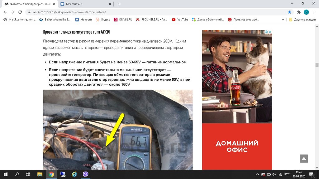

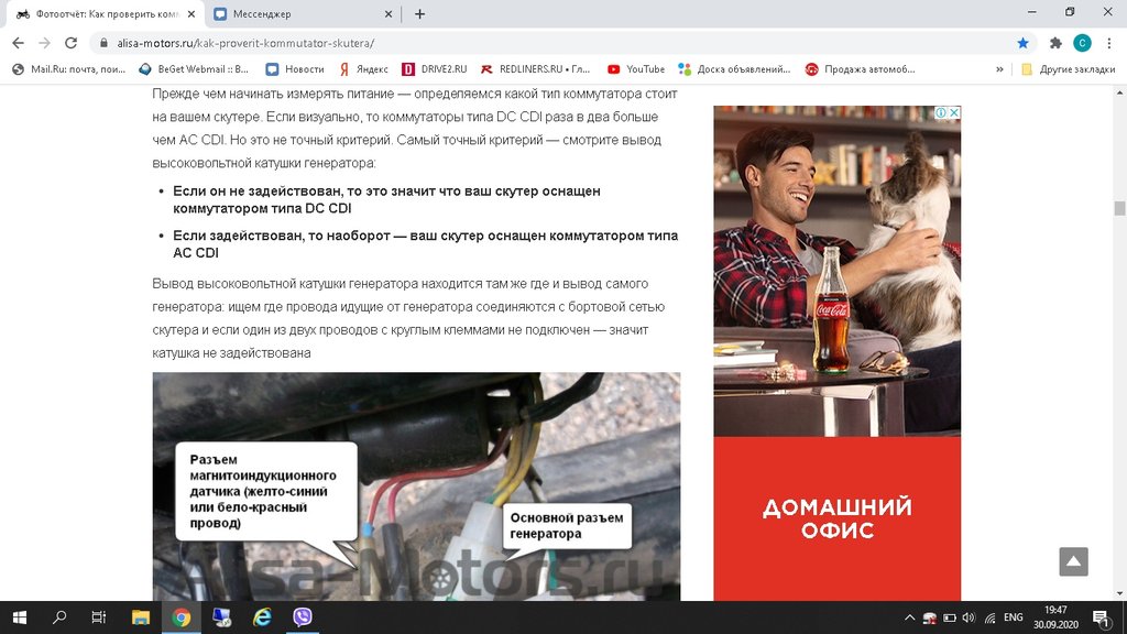

В общем пошёл читать интернеты, наткнулся на одну хорошую статью о CDI зажигании. Оказывается их два вида DC CDI(использует 12v) и AC CDI(использует питание от высоковольтной катушки)
Приложу сразу скрины, так будет нагляднее
И так, по всем признакам у меня установлено AC CDI(использует питание от высоковольтной катушки)
Читаем дальше

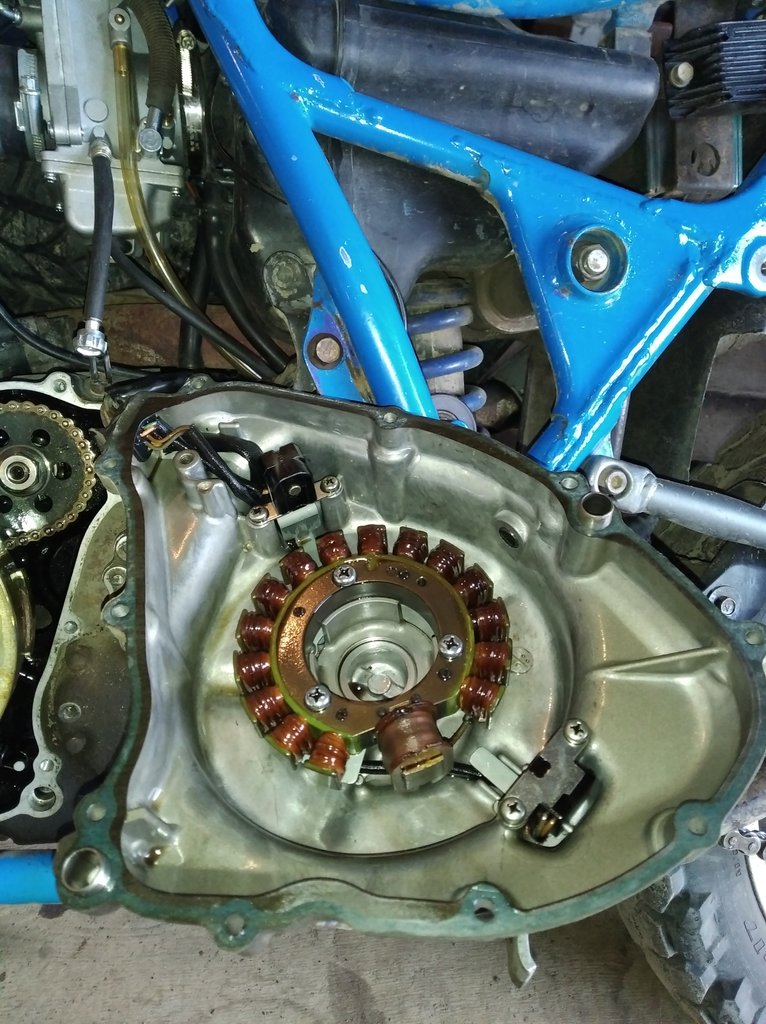

Выставляем "цешку" в режим 200 и замеряем. И получаем на холостом ходу 26v (должно быть в районе 66v) , при наборе оборотов, напряжение не растёт, а проседает до 16v (должно расти, до 150+v )
Вот и сама виновница, самая большая из всех.

Начал искать варианты покупки статора, новый стоит в районе 40тр. Не вариант совсем. Б/у нашёл только один на ибее, за 24т.р. Тоже не вариант.
Вообще на DR600 с завода применялись оба вида зажигания, и есть два коммутатора, для AC и для DC. В словакии оба коммутатора можно купить новые, в пределах 9т.р.
Стал подумывать о переходе на DC, купив соответствующий коммутатор и немного переделав проводку.
Но для начала по узнаю можно ли перемотать эту катушку, но нашёл инфу, что катушка как правило сгорает от того, что в AC коммутаторе выходит из строя какой то ключ.
В общем если найду того, кто сможет перемотать катушку за недорого, перемотаю, и попробую затестить. Если катушка опять станет выдавать низкое напряжение, значит коммутатор неисправен, буду переходить на систему CD CDI с заменой коммутатора.

Надо сделать следующее:
Включи амперметр на переменный ток в разрыв катушки и коммутатора, чтобы измерять ток потребления коммутатора. Не ошибись, диапазон - переменный ток.
Далее посмотри ток при работе на холостом ходу, допустим 0.2 Ампера.
Дай газу - посмотри насколько увеличивается ток и увеличивается ли.
Если увеличивается и сильно - значит скорее всего неисправен коммутатор и там что-то пробивается.
Если не увеличивается - значит пробивается генератор. Ток коммутатора при повышении оборотов
не должен сильно увеличиваться, даже скорее всего будет падать (теоретически), так как растет напряжение.
То что они написали что при прокрутке стартером 60В, а при средних оборотах 160 - не верь, это не похоже на правду.
Напряжение на генераторе должно быть пропорциональным оборотам, если средние обороты 4000, то стартер не может крутить 1500.
Думаю твои 26 вольт похожи на правду.

Проверил сегодня все компоненты, на сопротивление, всё в пределах нормы. Замерил потребление комутатора, на холостых около 0,05, на оборотах выше 0.23 не потребляет. Вроде как дело только в высоковольтной катушке.
