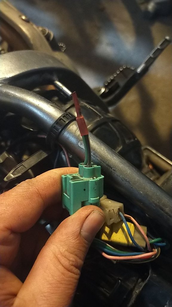

Приключилась такая бяда: ехал я себе, ехал, никого не трогал, остановился на светофоре. Повернул руль вправо, что бы в соседний ряд залезть, начал трогаться, мот заглох, приборка погасла. Сразу полез смотреть предохранитель, он сгорел, первый раз за семь лет эксплуатации. Поставил запасной. Завёл мот, он проработал стоя на холостых минут 8-10, пока я хелп в виде брата и набора предохранителей ждал. Собрались уезжать, начал трогаться и тут же приборка опять погасла, опять сгорел предохранитель. Был дождь и темнело, поэтому ковыряться не особо хотелось, поставили ещё предохранитель. Завёл поехал. Через три километра, после жд переезда (видимо тряхнуло там чего-то) стала моргать приборка, а ещё через 1 км опять погасла. Поменял предохранитель снова, завёл, поехал. Сгорел через 20м. Поставил 15А предохранитель. Завёл. Доехал до гаража еще с километр, всё норм. В гараже при включеной приборке без запуска двигателя пошатал все провода, ничего не нашёл интересного. Аккум дохлый, быстро садится, если мот не запускается сразу. Напряжение 12,7В где-то без нагрузки.
Что имеем: С повёрнутым ключом (приборка светица) всё работает и на холостых тоже. После замены предохранителя сгорает не сразу, а только при движении ну или на высоких оборотах, эт я не проверил. В одном случае из 4х приборка сначала моргала, как будто аккум отвалился, но клеммы норм были. В остальных случаях приборка тухла сразу и мот глох. Перед поездкой я ставил карб, снимал клемму на мозгах - померить сопротивление и откусил датчик боковой подставки и замкнул его провода, больше никуда не лазил. Проблемы начались где-то через 20 км езды по городу. Возможно что-то банальное, а возможно нет, подскажите, куда чего можно начать глядеть, я в электрике не силён, умею только полярность на клеммах путать... -------------------- Полезно:

Сижу схему смотрю, с проводами которая. Вижу там ДИОД боковой подставки, СИГНАЛИЗАТОР положения боковой подставки, РЕЛЕ боковой подставки.
Я просто отрезал провода под сидухой, зелёный и черный с белой полосой и замкнул между собой. Это правильно вообще? ![]() И чего эта зелёная клемма такая большая и навороченная? Может после неё резать надо было?)) Выключенное зажигание - 12,9 Включенное зажигание - 12,6 На заведённом на холостых - 14,2 На заведённом повысив обороты - 13,8 Такие цифры у меня. В общем на холостых и средних оборотах мот стоит и работает, ничего не перегарает, шатал, трес, руль вращал,скорости переключал, проводку всю шевелил, минут 10 мучил его, всё норм. Поездил по гаражам немного, тоже нормально. Единственное но. Я не мог мот завести вообще сначала, в одном из проводов на маленькой клемме на мозгах проводок отошел, но при этом приборка светилась. Там провод на соплях висел, я его запаял, мот сразу завёлся. Провод зеленый, по схеме он в генератор идет. Раньше у меня он уже отрывался, но предохранитель не перегорал и приборка не тухла. Пока спишу все на дождь, пока он не начался, всё норм было и сейчас сухо))) -------------------- Полезно:
