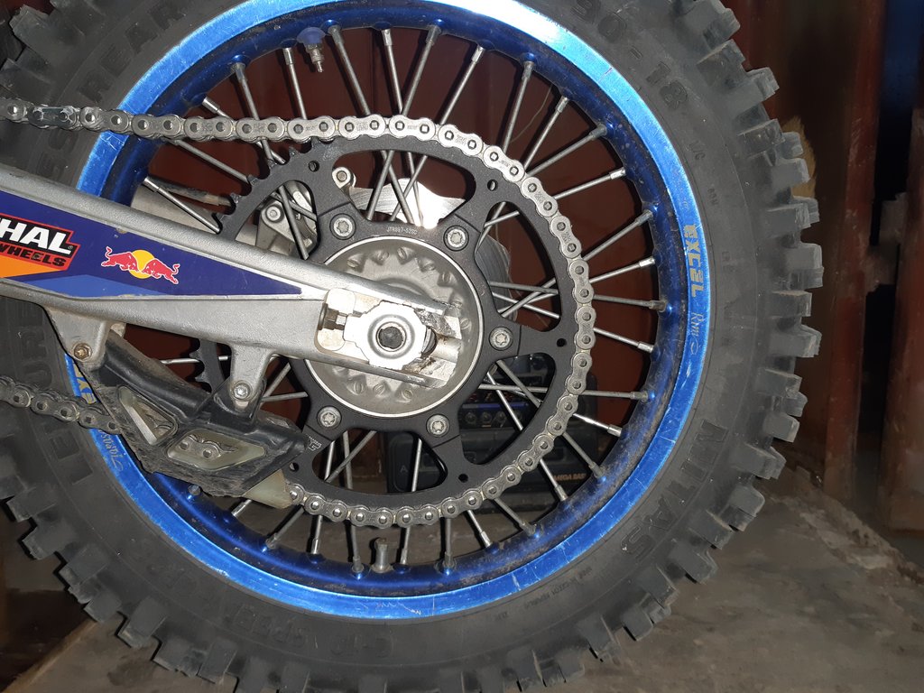

Мотоцикл: KTM 300 exc 2t
Установил новую цепь и звезды 13-52 (было 13-50), тяга улучшилась, мот стал более управляемый что ли, на второй и третей с газа в свечку становится, в общем доволен)
