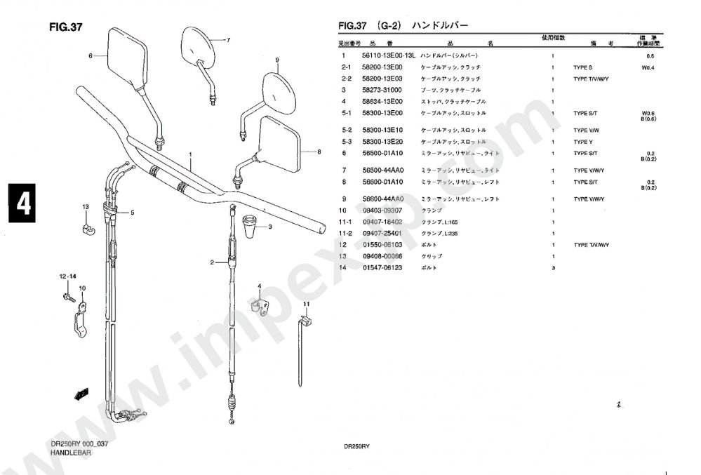

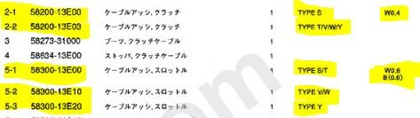

Ребят кто расшифрует какой оригинальный номер? Нужны тросики и сцепления и газа. Там три варианта...
У меня DR250R 1995 год рама 45ая
И есть у кого реальный опыт как ведут себя не оригинальные тросики, не хочется мучаться после покупки с бобышками и тд...
Спасибо большое!

F800GS 2013
В 1995 не было DR250R 45, были DR250S, не так ли?
Если все же DR250R, поищи на мотоцикле наклейку на предмет букв S, T, W, V

- - car-bon   1995 год, это DR250RS. Наклейку ищи под крышкой аэ...   1.12.2020, 1:53
