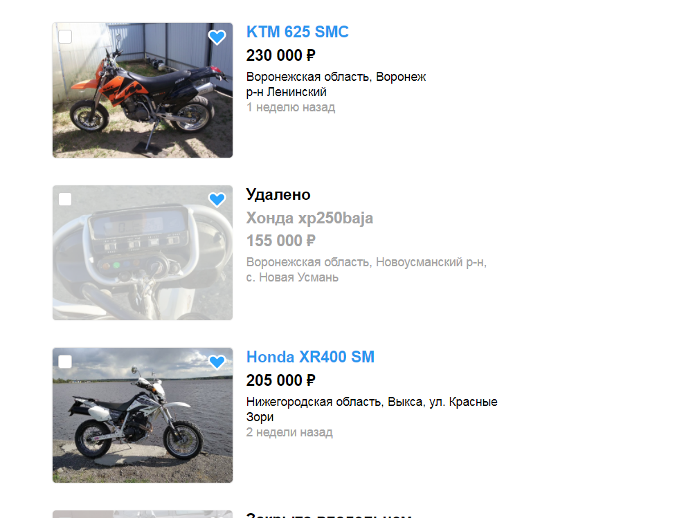

мне кажется эта баджа не просто так продавалась за 160 или 165. хоть и красивая. это же в усмани правильно она стояла?
предыдущий хозяин что-то знал.
155 даже в конце она стояла.
это супер дёшево.
не знаю кстати почему до чих пор эту xr 400 никто не взял. овощной аппарат конечно, но красивый.
