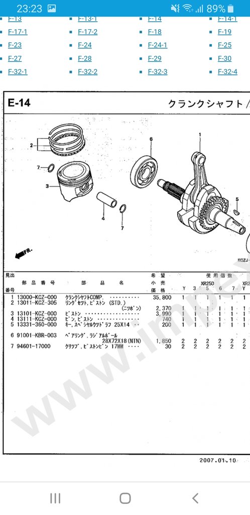

- - GrizLee   тут номера ремонтных поршней есть. 0.25. 0.5.   6.12.2020, 18:20
- - Max_br   Куда смотреть?   6.12.2020, 18:24
- - GrizLee   ой. ссыль куда то пропала. https://www.megazip.ru/...   6.12.2020, 18:39
- - Max_br   Увидел, а почему в каталоге нема?   6.12.2020, 18:39
|- - GrizLee   Цитата(Max_br @ 6.12.2020, 18:39) Увидел,...   6.12.2020, 18:59
|- - Max_br   Цитата(GrizLee @ 6.12.2020, 15:59) ну я т...   6.12.2020, 19:48
- - GrizLee   ну в теории у тебя просто стоковый каталог. а на м...   6.12.2020, 20:09
