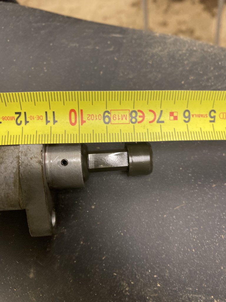

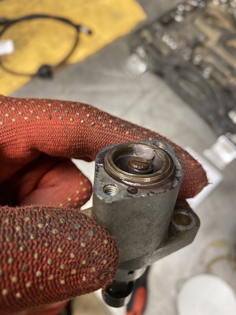

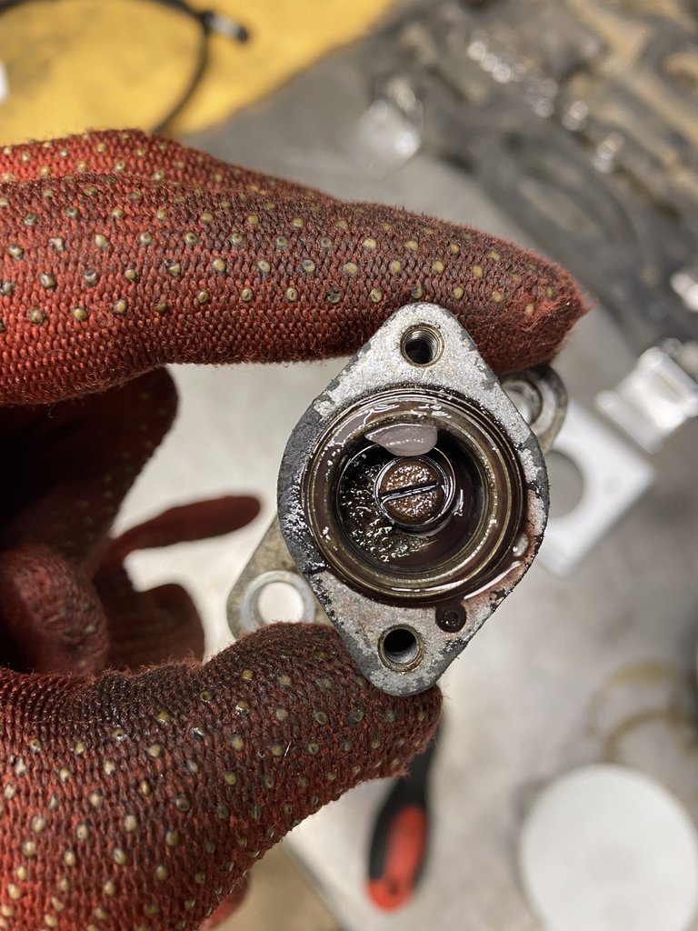

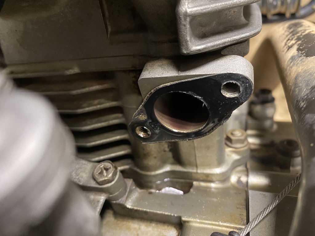

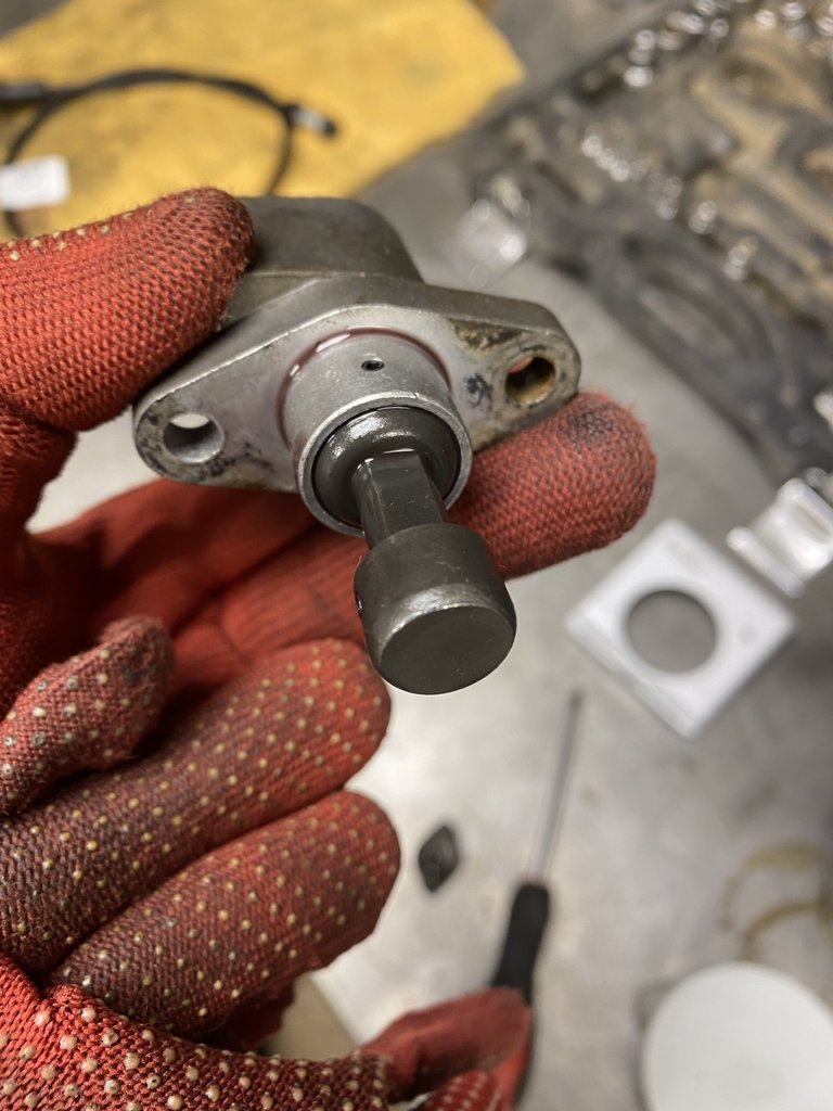

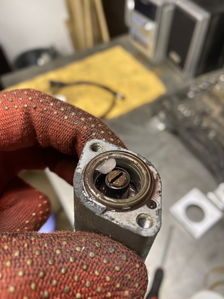

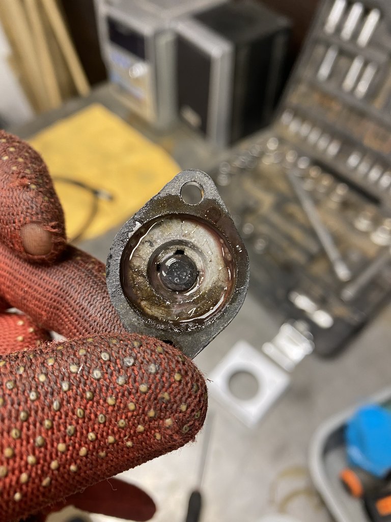

Вообщем с первого раза не разобраться одному, помогите кто знает. Прикрепил фото.
Проблема: Из под натяжителя капает масло как и у многих в этой ветке
Снял натяжитель и пошли проблемы, одна за одной:
-При снятии первой крышки обнаружены кусочки льда (что они там делают?)
-Сначала прокладки все прилипли и ели их отчистил надфилем, проклеил все на герметик
-Уплотнитель который закрывает отверстие для регулировки штока, который я так понимаю должен быть упругим, был очень жесткий и в итоге отломился кусочек от него, пришлось его посадить на тот же герметик
-Когда натяжитель в сжатом виде прикрутил к ГБЦ, и потом дал ему внутри открыться, пружинка развернулась полностью... т.е. шток вышел практически максимально...Померить не догадался сразу, но по ощущениям он открылся максимально, т.к. пружина прям вся развернулась
1)Откуда масло в натяжителе? Через шток натяжителя что ли попадает в этот отсек с пружинкой? Откуда там лед взялся??? просто понять натяжитель чтобы масло не проходило?
2)Зачем вообще эта крутилка? Чтобы нормально закрутить сам натяжитель и только потом его выдвинуть?
3) Что теперь делать с цепью? Менять однозначно или натяжитель неоднозначный показатель? Ничего не шумит
DR250RS 1995 45рама
Xr400sm 2008г
alite3000
сообщение 10.12.2020, 6:41
Сообщений: 319
Регистрация: 26.11.2014
Вставить ник Цитата Из: Алтайский край, Степная Новь
Мотоцикл: DRZ400S
DR250RS 1995 45рама
1)-раз капает масло- значит узел не герметичный! Поэтому могла попадать вода от мойки, бродов и т.п., затем она замёрзла, отсюда и лёд! Если лёд в тёплое время года - это должно очень насторожить biggrin.gif
2) крутилка что бы взвести натяжитель и установить на место при сборке.
3) снимай обратно натяжитель, дай штоку полностью выдвинуться. Приставь его на место. Образовавшийся зазор будет равен оставшемуся ходу натяжения. Если зазора нет- цепь ГРМ максимально изношена, её срочно менять!
п.с. возможно, когда шток натяжителя полностью выдвинут, то он теряет герметичность. (тему не читал, моё предположение))

|- - Andreyspb   Вообщем с первого раза не разобраться одному, помо...   10.12.2020, 0:56
|- - alite3000   Цитата(Andreyspb @ 10.12.2020, 3:56) Вооб...   10.12.2020, 6:41

|- - Andreyspb   Всем спасибо за помощь! Сегодня посмотрел, заз...   10.12.2020, 23:16
- - GrizLee   ты уверен, что этот герметик маслобензостойкий? не...   10.12.2020, 23:25
|- - Andreyspb   Цитата(GrizLee @ 10.12.2020, 20:25) ты ув...   10.12.2020, 23:55
