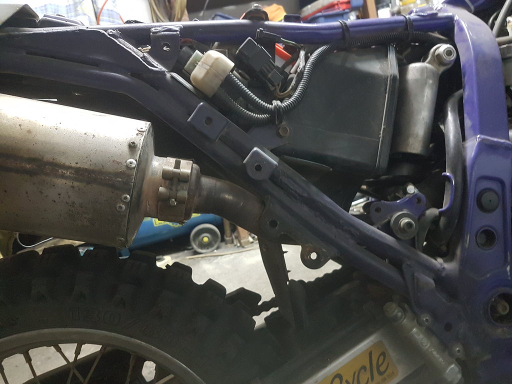

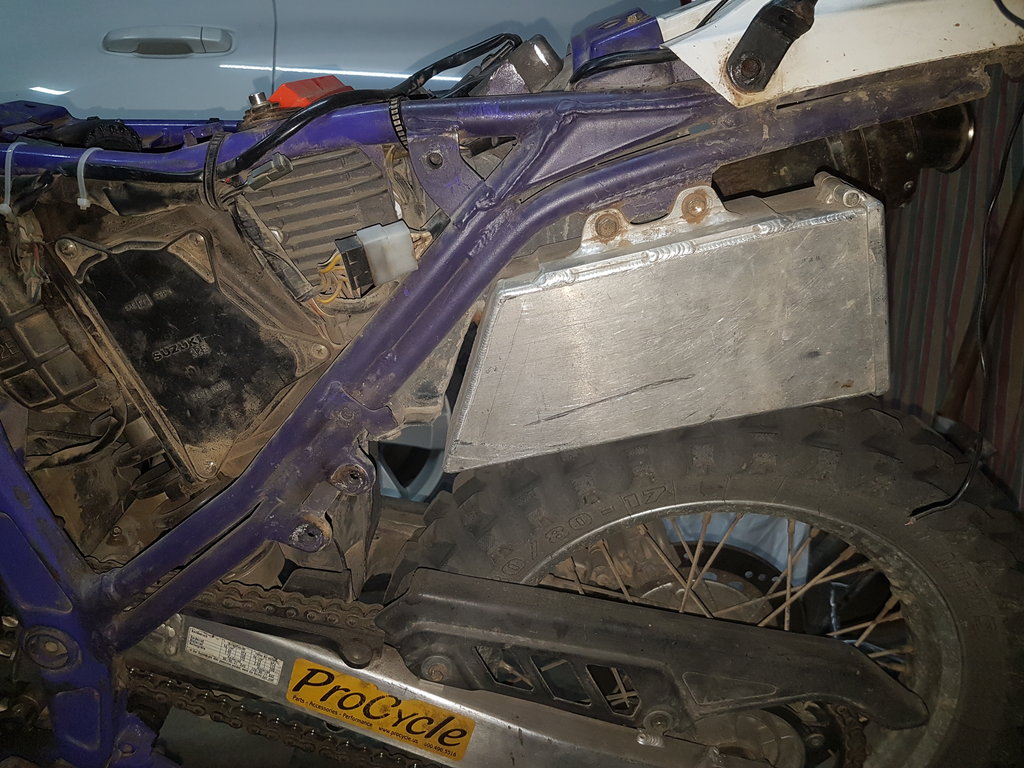

Заглянул ![]() Группа: Пользователи Сообщений: 2 Регистрация: 17.9.2020 Вставить ник Цитата Из: Алматы Мотоцикл: DR650SE Репутация: 0
![]() ![]() Вот так кто-то сделал на моем купленном ДРе. Не знаю правильно или нет. Полезно:

riog Цитата(VadimAlma @ 15.12.2020, 10:34)
... 16.12.2020, 5:00
GrizLee Сделано аккуратно.Колхозно выглядит из-за покраски... 16.12.2020, 9:29
Leksey К этому усилению логично добавить усиление передне... 16.12.2020, 10:29
мэн Такое усиление как на фото запросто может деформир... 16.12.2020, 10:49
Max_br Цитата(мэн @ 16.12.2020, 7:49) Такое усил... 16.12.2020, 13:53
riog Цитата(мэн @ 16.12.2020, 7:49) Такое усил... 16.12.2020, 20:56
VadimAlma Ну что же остается. Буду так ездить. Раз такой кол... 16.12.2020, 12:27
мэн когда зад.подвеска сжимается верхний ручей цепи уп... 16.12.2020, 14:10
