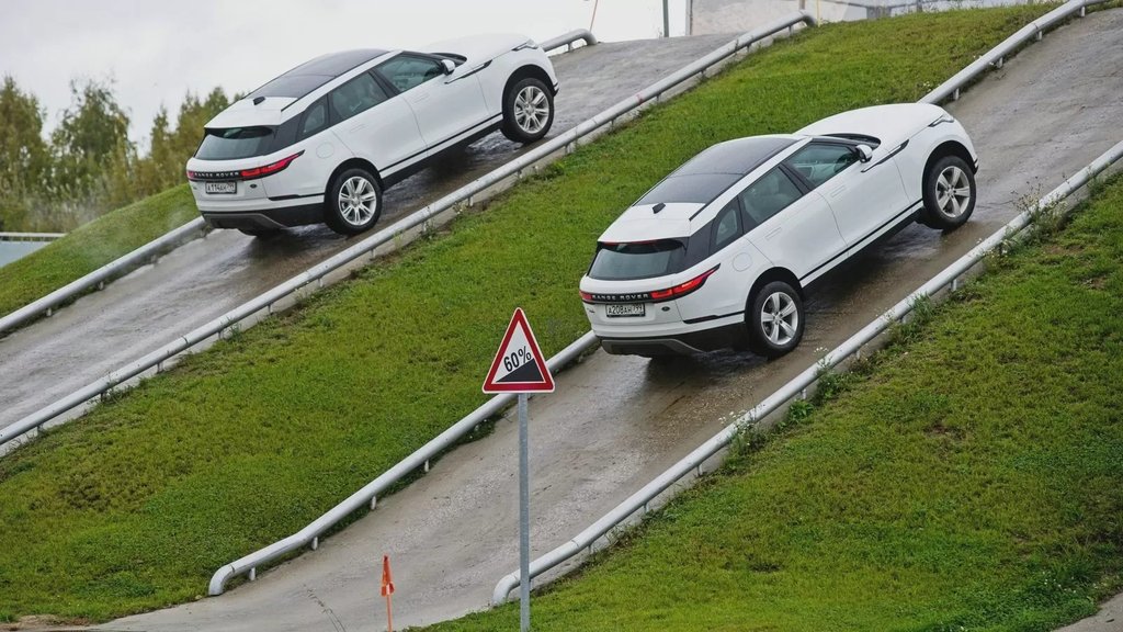

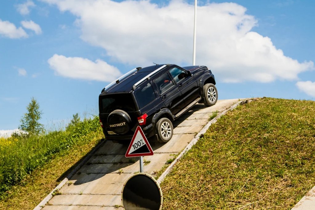

Периодически про уклоны начинается разговор, но не смог найти конкретики. Гуглится только инфа о том, что 45-градусный подъем (100%-й уклон) - это практически предел для автомобилей в лабораторных условиях со стартом на ровном. На сыпухе на моте даже в 30-градусный (60%) не тронуться.
