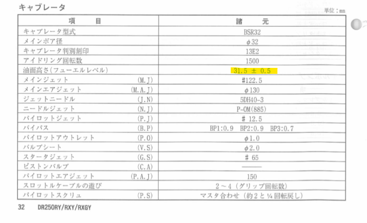

Для ДРЗ-250 написано 14,2мм +- 1мм.
А у нас чо есть мануал на Джебель? ))
Там вроде бы при этом какой-то шов поплавков должен быть параллелен алюминию карба. Не уверен.
InVader
сообщение 26.12.2020, 21:53
Сообщений: 778
Регистрация: 3.5.2013
Мотоцикл: Djebel 250XC 2003
Угумс. Есть куски сервис мануала как раз от Джебеля. Видимо на поздние модели, потому тут только BSR32.
Думаю таки опечатка.
Цитата(igorott @ 26.12.2020, 15:39) *
Да и в мануале речь идёт именно о микуни тм28. Так что если он даже будет стоять на другом моте , настройки на одних и тех же жиклерах врятли будут отличаться , по крайней мере уровень в поплавковой камере точно.
Скорее всего. По крайней мере середина 14.2 или около того гарантировано должна быть рабочей. А жиклеры на dr-z на TM28 разве такие же как на Джебеле? На BSR32 отличаются.
Целенаправленно искал мануалы на моты с BSR32 на предмет уровня. Все таки отличается он для разных мотов, хоть и не сильно. Не знаю конструкция ли по факту отличается или сочетание жиклеров влияет.
Для TM28 получается яповского мануала нету вообще.
Хех, а чего нашел:
https://archive.org/details/SUZUKIDR250RWDR...age/n5/mode/2up
Файлик PDF прикладываю, можно в файлы схоронить. Кажись у нас этого мануала нет.
Прикрепленный файл  SUZUKI_DR250RW_DR250RXW___12472___12455___12505___12523_250XC_DJEBEL_XC___12469___12540___12499___12473___12510___12491___12517___12450___12523____36861___35036___29256__SJ45A_1998.pdf ( 14.95 мегабайт ) Кол-во скачиваний: 77

- - Leksey   Для ДРЗ-250 написано 14,2мм +- 1мм. А у нас чо ес...   26.12.2020, 20:39
|- - InVader   Цитата(Leksey @ 26.12.2020, 17:39) Для ДР...   26.12.2020, 21:53

- - InVader   В том то и проблема что нашлись таблицы на Джебель...   27.12.2020, 12:10
- - Leksey   Я смотрел твои находки. Без картинок, как в репэир...   27.12.2020, 12:12
- - car-bon   Цитата(Leksey @ 27.12.2020, 19:08) Короче...   27.12.2020, 12:23
- - InVader   Я собственно к чему тему то поднял. Фразы "в...   27.12.2020, 12:42
- - Leksey   Цитата(InVader @ 27.12.2020, 14:42) Склон...   27.12.2020, 13:03
|- - InVader   Цитата(Leksey @ 27.12.2020, 10:03) Дак я ...   27.12.2020, 13:09
|- - igorott   Цитата(InVader @ 27.12.2020, 10:09) C TM2...   27.12.2020, 15:40
- - Leksey   Блин он открывает браузером ПДФ вместо того, чтоб ...   27.12.2020, 13:17

- - Leksey   Цитата(InVader @ 27.12.2020, 17:27) (про ...   27.12.2020, 15:55
|- - igorott   Цитата(Leksey @ 27.12.2020, 12:55) Вот эт...   27.12.2020, 16:02
- - InVader   Да ладно. Трубка с делениями вот и весь манометр. ...   27.12.2020, 16:10
- - Leksey   Можно считать, что 14,2 - наша цифра. Я так думаю.   27.12.2020, 16:16
|- - InVader   Цитата(Leksey @ 27.12.2020, 13:16) Можно ...   27.12.2020, 16:26
