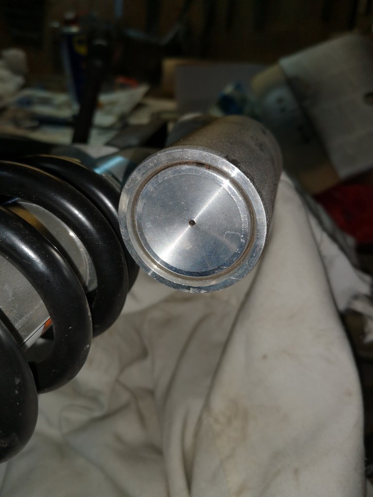

Всем доброго вечера. Приобрёл dr650se, 2016 года выпуска. При обслуживание решил накачать амортизатор. После снятия его с мотоцикла, обноружел отсутствие колпочка под насос высокого давления. Просто стоит крышка с дыркой и стопорным кольцом. Может кто-то сталкивался с тиким амортизатором???? Как его качать? Прикрепленное изображение

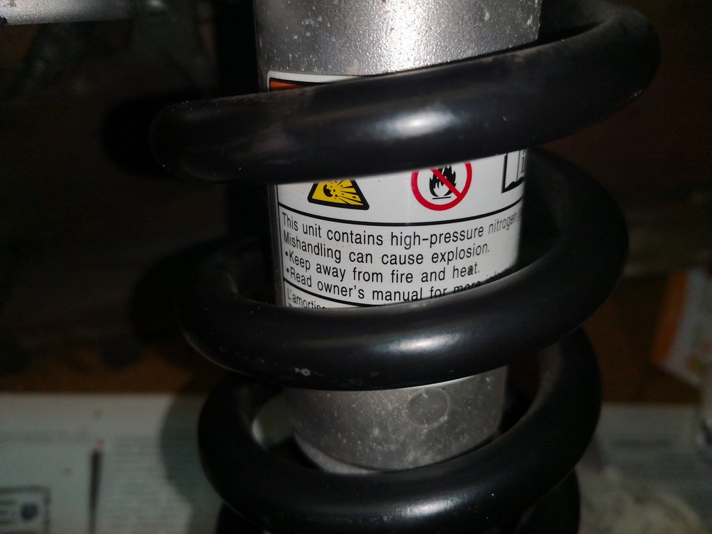

А сделай фотку амортизатора, ГДЕ ПОД ПРУЖИНОЙ наклеен стикер...Крышка самопальная, сними ее, врежь штуцер и качай на здоровье!

Цитата(Minherts @ 26.12.2020, 20:30) *
Возможно он накачивается иглой.
Я тоже придерживаюсь этого варианта. Но не хочется туда сунуть иглу для мяча, вот и спросил может кто, что знает?

- - Minherts   Возможно он накачивается иглой.   26.12.2020, 23:30
|- - Eromaz   Цитата(Minherts @ 26.12.2020, 20:30) Возм...   27.12.2020, 0:09
|- - Max_br   Цитата(Eromaz @ 26.12.2020, 21:09) Вот эт...   27.12.2020, 3:29
- - max640   Цитата(max640 @ 27.12.2020, 9:56) К сожал...   27.12.2020, 10:34
- - car-bon   На корпусе написано что содержит азот высокого дав...   27.12.2020, 10:55
|- - max640   Цитата(car-bon @ 27.12.2020, 10:55) ...   27.12.2020, 11:05
- - Leksey   Еще мне нравится, как они допустимый вес на багажн...   27.12.2020, 11:01
- - car-bon   Цитата(Leksey @ 27.12.2020, 18:01) Еще мн...   27.12.2020, 11:06
