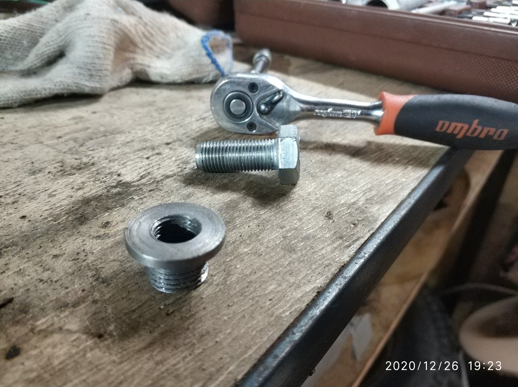

Olymp
сообщение 27.12.2020, 10:04
Сообщений: 898
Регистрация: 23.11.2014
Мотоцикл: Suzuki DR 650SE
В общем, и мне пришла пора восстанавливать резьбу. Изготовили ввертыш. Вчера посадил на фиксатор. Будем надеяться, хватит надолго.

- - Olymp   В общем, и мне пришла пора восстанавливать резьбу....   27.12.2020, 10:04
- - serg   Болт не длинноват? Как бы не упёрся во что. Конечн...   27.12.2020, 13:17
|- - Olymp   Цитата(serg @ 27.12.2020, 14:17) Болт не ...   27.12.2020, 15:31
