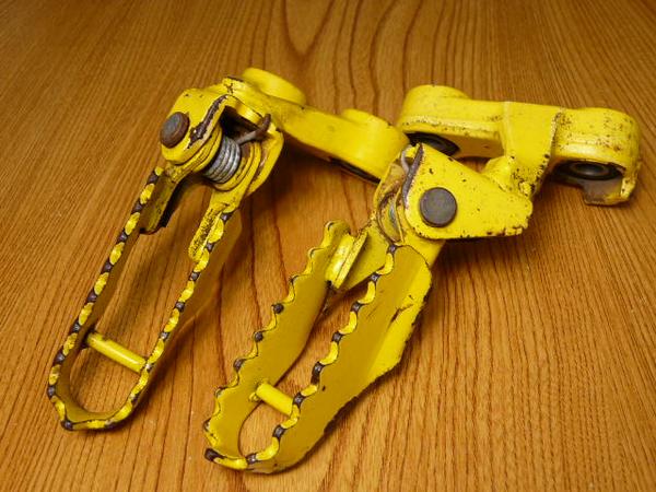

А про защиту заднего тормозного бачка почему молчишь ? Или что там такое интересное прикручено ? (раньше почему-то не заметил)
Поднджки "длинные" стояли на моце изначально ? ( мне такие себе заместо родных "коротких" пришлось с Яху брать)
Я багажник то же в серебристый цвет покрасил - осовременил экстерьер rolleyes.gif
