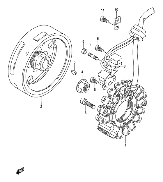

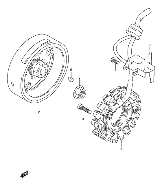

Привет да там разные генераторы на кике и стартире, на статоре с стартером 2 катушки а на киковом 1 жду полностью проводку потом отпишусь

поставил проводку пинание ушло мот заводится нормально поэтому при замене двс с стартером на киковый меняйте проводку

Недавно полетел генератор и пришлось немного погрузиться в тему зажигания на 250-ке, зачем менять проводку? Скорее всего на новом двигателе ротор с другим выступом, соответственно искра образуется не правильно (не тот момент/продолжительность).
Меняешь мозги, а провода перекидываешь на другие выходы если они не совпадают, схемы подключения на этом форуме находил.
