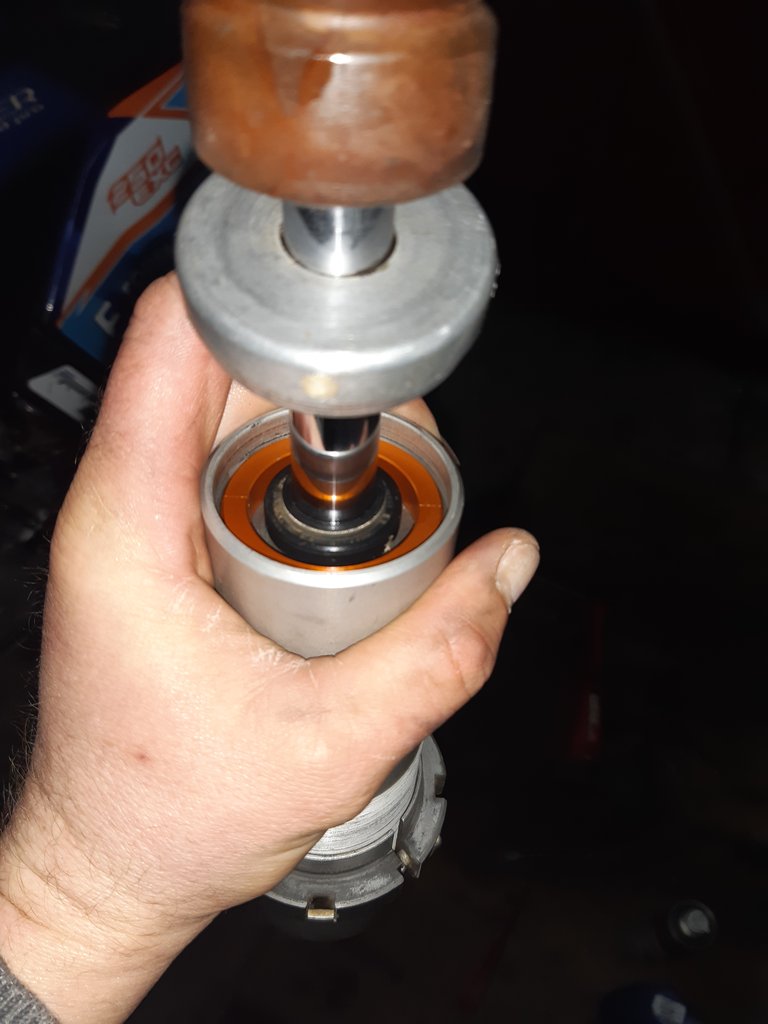

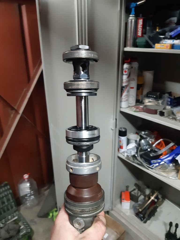

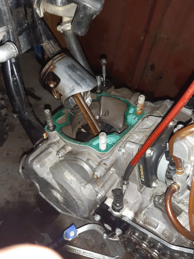

Проехал на моте 80 часов, начал плохо заводиться и плавали постоянно холостые, снял цилиндр промерял цилиндр/поршень. Заказал группу Б, жду запчасти. Также при разоре обнаружил на головке эмульсию, наверное следствие задубевших резинок, вовремя полез.
Так как ноги коротковаты и до земли достаю только носками, установил и заодно обслужил в задний аморт вставку 8мм, мот просел на 3см. Доводкой доволен.

Поршень явно перекатал. Тупо савить Б не надо, хонинговочку надо сделать, потому что в цилиндре бочка скорее всего небольшая есть.
Направляющие в аморте тоже уставшие сильно. Мопед треба денюжек и внимания)

- - klr650   Судя по цвету - вставка в амортизатор не самодельн...   1.2.2021, 14:03
|- - Мацаклист   Цитата(klr650 @ 1.2.2021, 11:03) Судя по ...   1.2.2021, 17:04
|- - klr650   Цитата(Мацаклист @ 1.2.2021, 18:04) https...   1.2.2021, 18:34
|- - Linkshunter   Цитата(Мацаклист @ 1.2.2021, 17:04) Стоял...   2.2.2021, 10:55
- - Мацаклист   Пришли запчастюли, теперь ждём потепления) Цита...   7.2.2021, 8:11
|- - chiporezz   Цитата(Мацаклист @ 7.2.2021, 8:11) Тогда ...   7.2.2021, 10:58
|- - Linkshunter   Цитата(chiporezz @ 7.2.2021, 10:58) На 2т...   8.2.2021, 9:41
- - Мацаклист   Собрал моторчик, мот до ребилда так не работал, ро...   13.2.2021, 12:40
- - klr650   А мне рыжая вставка приехала . Буду ставить скоро ...   13.2.2021, 14:30
|- - Мацаклист   Цитата(klr650 @ 13.2.2021, 11:30) А мне р...   13.2.2021, 16:11
- - klr650   Да . Вставил уже . На 7.5 сантиметров ниже стало .   13.2.2021, 17:08
|- - Мацаклист   Цитата(klr650 @ 13.2.2021, 14:08) Да . Вс...   15.2.2021, 11:48
|- - klr650   Цитата(Мацаклист @ 15.2.2021, 12:48) А у ...   16.2.2021, 11:11
|- - Мацаклист   Цитата(klr650 @ 16.2.2021, 8:11) Без Поче...   16.2.2021, 17:27

- - klr650   Возможно мы по разному измеряли . Можно пружину по...   16.2.2021, 22:57
|- - Linkshunter   Цитата(klr650 @ 16.2.2021, 22:57) А ты ка...   17.2.2021, 9:48
||- - klr650   Цитата(Linkshunter @ 17.2.2021, 10:48) а ...   17.2.2021, 10:38
|- - Мацаклист   Цитата(klr650 @ 16.2.2021, 19:57) Возможн...   17.2.2021, 11:51
- - klr650   Да и фиг с ним . Главное что нам нравится . Сейчас...   17.2.2021, 12:04
