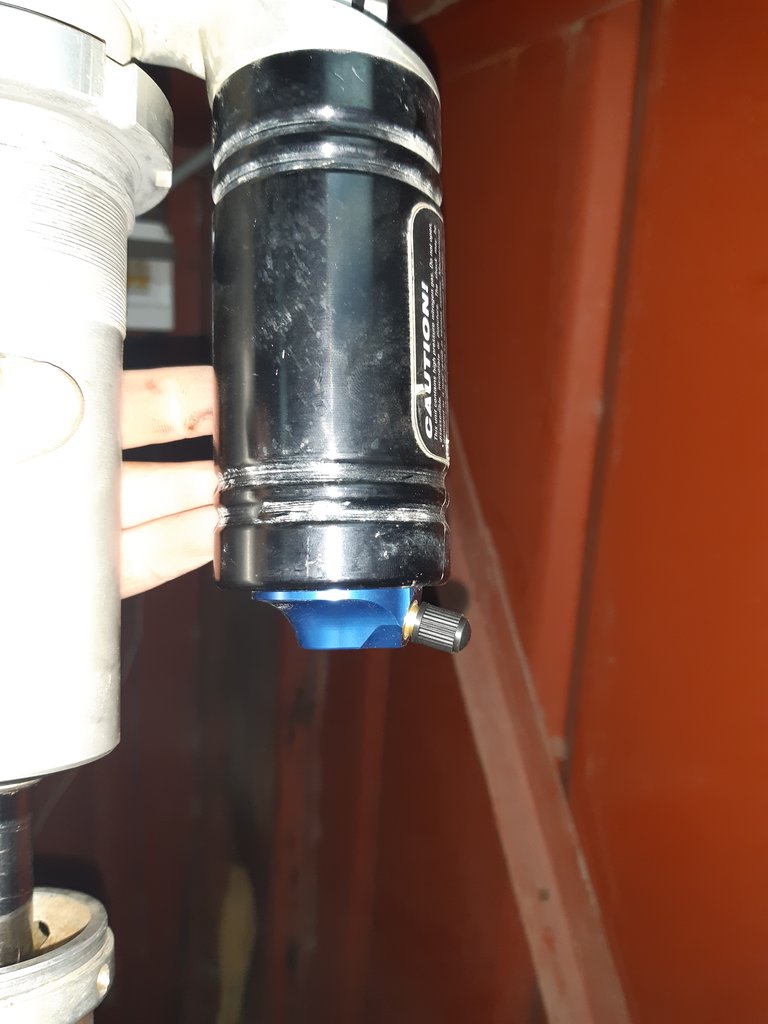

Поршень в минус на 5 соток ушел, а цилиндр на 1.
Для закачки азотом поставил такую штуку тоже с Али, с завода в бачке установлен просто винтик и после разборки вариантов накачать нету.
