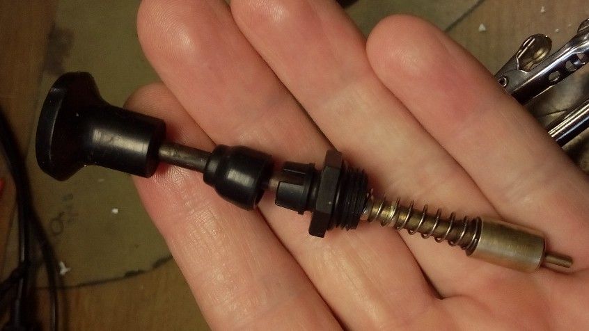

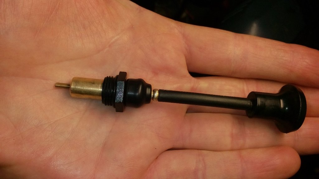

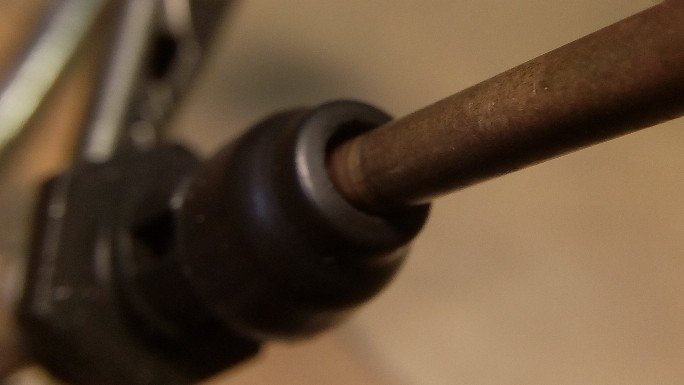

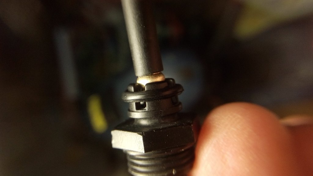

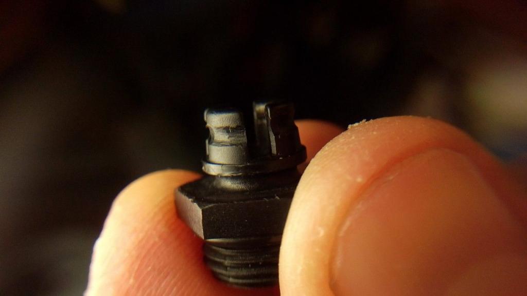

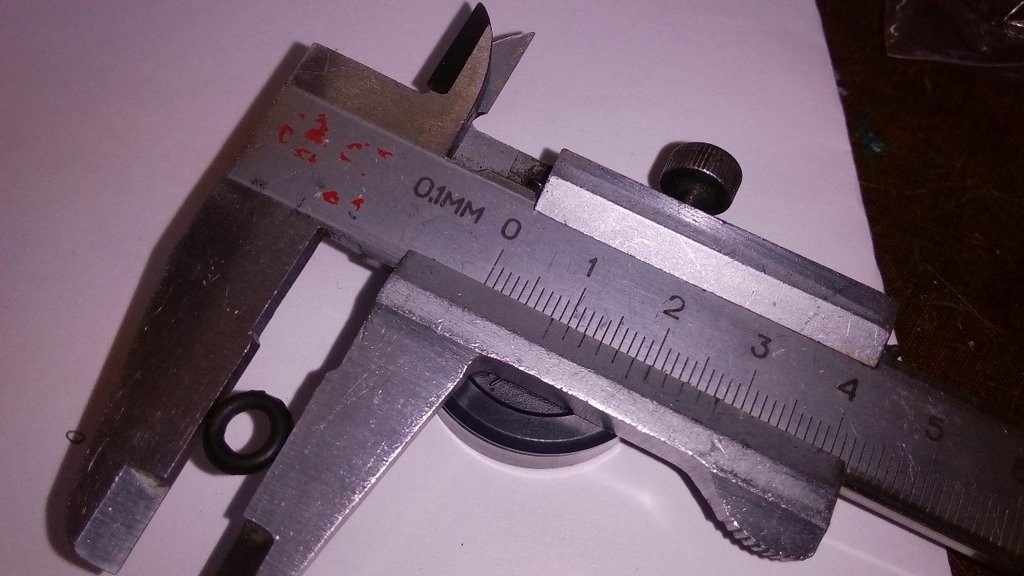

Небольшой отчёт. Починил щель в резиновом уплотнении и "убегание" подсоса.
Ручка снимается после нагрева, просто стягивается. Надел на шток термоусадку в два слоя. Вроде 4мм диаметром. Пропилил канавку на усиках пластиковой гайки надел резиновое колечко с набора уплотнений.
