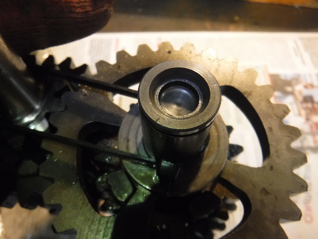

> что это, нашол запясть в двигателе j-425 ,откуда она?лежала как на фото

ага все понял спасибо большое , в мануале нет этой заглушки , и в видео нигде не говорится о ней
у меня кик стартер в нижней точке клинил , не из-за заглушки случайно ? которая валялась

- - Minherts   Заглушка с вторичного вала КПП справой стороны. Та...   8.2.2021, 14:05

- - жэкин   че колоть надо движку   8.2.2021, 14:11
- - Minherts   Нужно правую крышку двигателя снять вставить обрат...   8.2.2021, 14:15
- - жэкин   а без сварки че не как   8.2.2021, 14:25
- - Minherts   Расклепай слегка и обратно в вал забей авось будет...   8.2.2021, 14:32

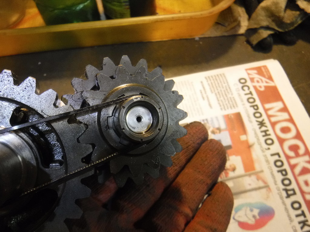

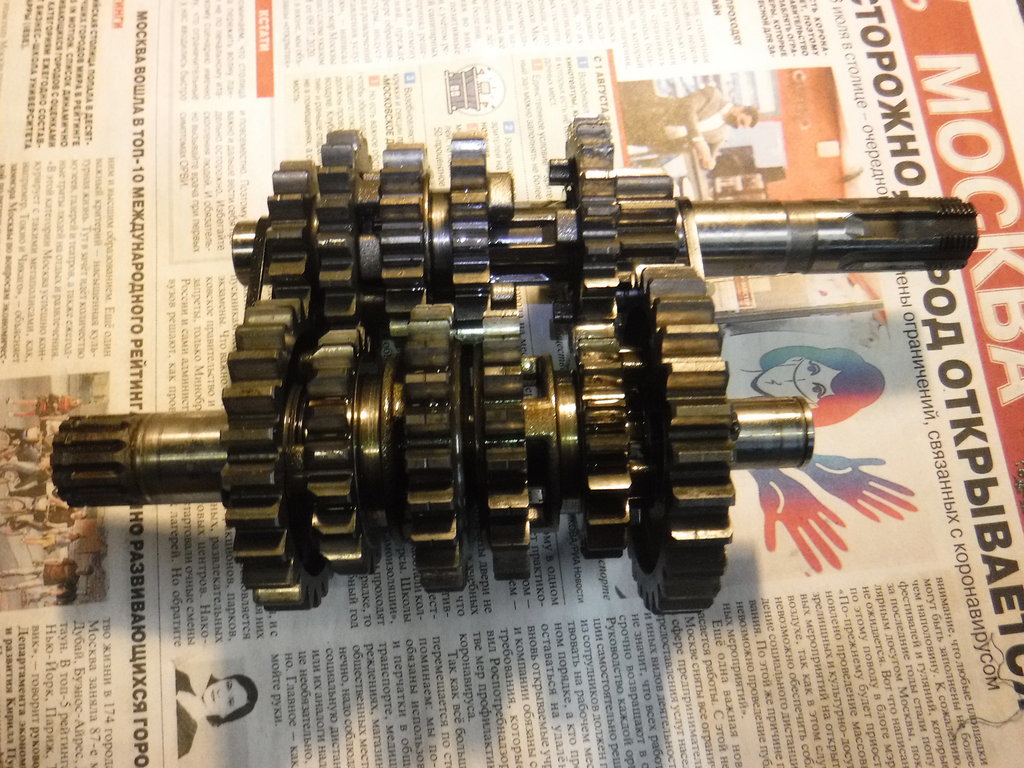

- - далекоездячий   да так и есть Вот сделал новые фотки всех важных...   9.2.2021, 17:56
- - us   ок, договорились, но если что нужно из этого для р...   9.2.2021, 18:01
