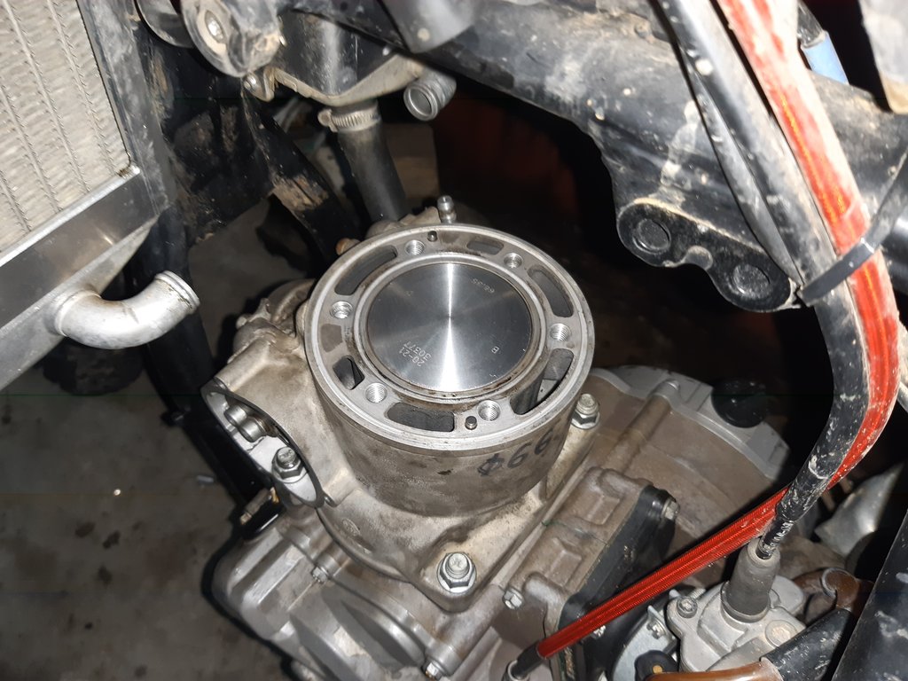

- - Мацаклист   Проехал на моте 80 часов, начал плохо заводиться и...   31.1.2021, 19:24
|- - evgsd   Поршень явно перекатал. Тупо савить Б не надо, хон...   1.2.2021, 10:10
|- - Linkshunter   Цитата(evgsd @ 1.2.2021, 10:10) Поршень я...   1.2.2021, 14:03

- - Мацаклист   Пришли запчастюли, теперь ждём потепления) Цита...   7.2.2021, 8:11
|- - chiporezz   Цитата(Мацаклист @ 7.2.2021, 8:11) Тогда ...   7.2.2021, 10:58
|- - Linkshunter   Цитата(chiporezz @ 7.2.2021, 10:58) На 2т...   8.2.2021, 9:41
- - Мацаклист   Собрал моторчик, мот до ребилда так не работал, ро...   13.2.2021, 12:40
