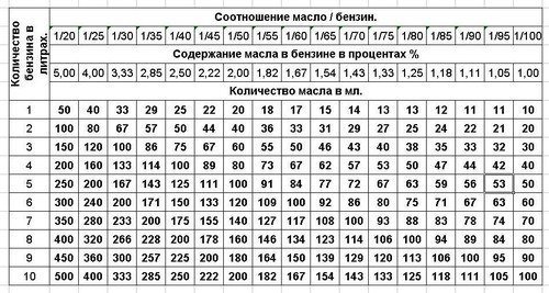

По сугубо личным наблюдениям было выявлено что, 20гр/литр все таки маловато, 30 многовато( езжу на 95м и в такой пропорции ощущение что октан просаживается и мот вяловато едет), получается что оптимально 25гр и смесь чуть богаче для лучшей смазки. И обязательно надо вентилятор установить.
Цитата(evgsd @ 13.2.2021, 17:18) *
не много ль 25 на литр?) книжка советует вообще 1:60 (~16 примерно), я для успокоения 20 лью
Такую пропорцию с заведомо оригинальным и супер синтетическим маслом и то маловато я думаю. До замены поршня ездил на масле Маннол полусинтетика, нагара на поршне и клапане было не много. Лил 25-30гр.
Сейчас заказал Eni i-Ride racing 2T, оно синтетика полностью, буду лить минимум 25гр.
Также у этого производителя есть масло с касторкой, читал что с касторкой вероятность убить мотор снижается в разы. https://enirus.ru/product/eni-kart-2t-sintetika

- - evgsd   не много ль 25 на литр?) книжка советует вообще 1:...   13.2.2021, 20:18
|- - Linkshunter   Цитата(evgsd @ 13.2.2021, 20:18) не много...   15.2.2021, 10:25
- - Мацаклист   По сугубо личным наблюдениям было выявлено что, 20...   15.2.2021, 11:26
- - Doctorfrolov   Можно просто добавлять касторку в масло.   15.2.2021, 11:40
- - Doctorfrolov   Я аптечный пузырек в литрушку масла лью. Тоже eni ...   15.2.2021, 12:31
|- - Мацаклист   Цитата(Doctorfrolov @ 15.2.2021, 9:31) Я ...   15.2.2021, 14:02
|- - Linkshunter   Цитата(Doctorfrolov @ 15.2.2021, 12:31) Я...   15.2.2021, 14:07
- - Мацаклист   Почитал что люди пишут, и получается касторка прод...   15.2.2021, 14:53
|- - madmaks   Цитата(Мацаклист @ 15.2.2021, 15:53) Почи...   15.2.2021, 15:26
- - max640   Так раньше все кроссовики на касторке ездили.После...   15.2.2021, 15:17
