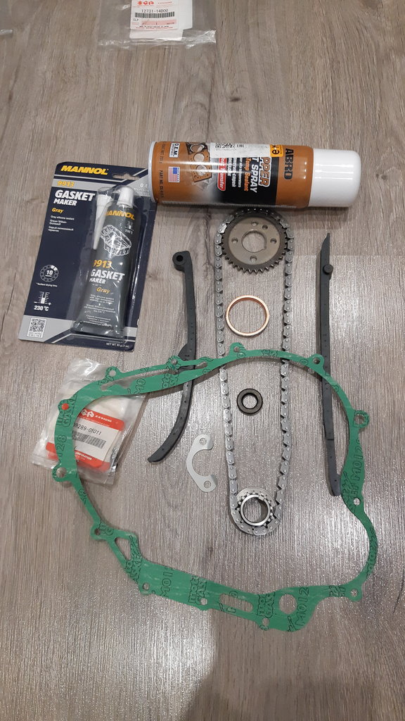

Решил заменить весь ГРМ, звезды башмаки цепь, соберу,замеру вылет натяжителя(в нем тоже пружину заменю), если вдруг кому это интересно , еще маслостемные колпачки махну до кучи да клапана прицарапаюПрикрепленное изображение
конечно интересно
